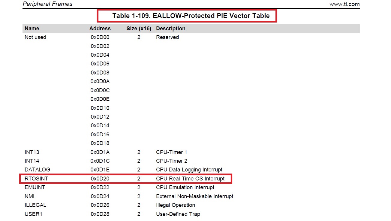

是否可以在非 TI-RTOS 和/或非 Sys-BIOS 应用程序中使用针对 TMS320F28069的 RTSINT?
我进行了搜索、没有找到太多。  查看 SYS-BIOS 代码也不会产生太多结果;也许我一直在找错地方。
提前感谢、
约翰·W

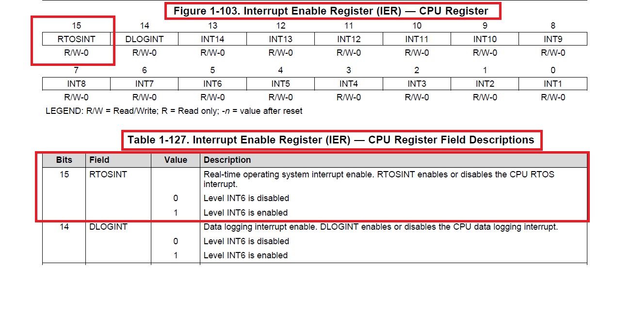

    John、
    这可能是可行的、但您需要使用 INTR 汇编指令(或使用 C 语言的内联汇编)在软件中生成中断-请参阅 CPU 参考指南 SPRU430f 第212页。

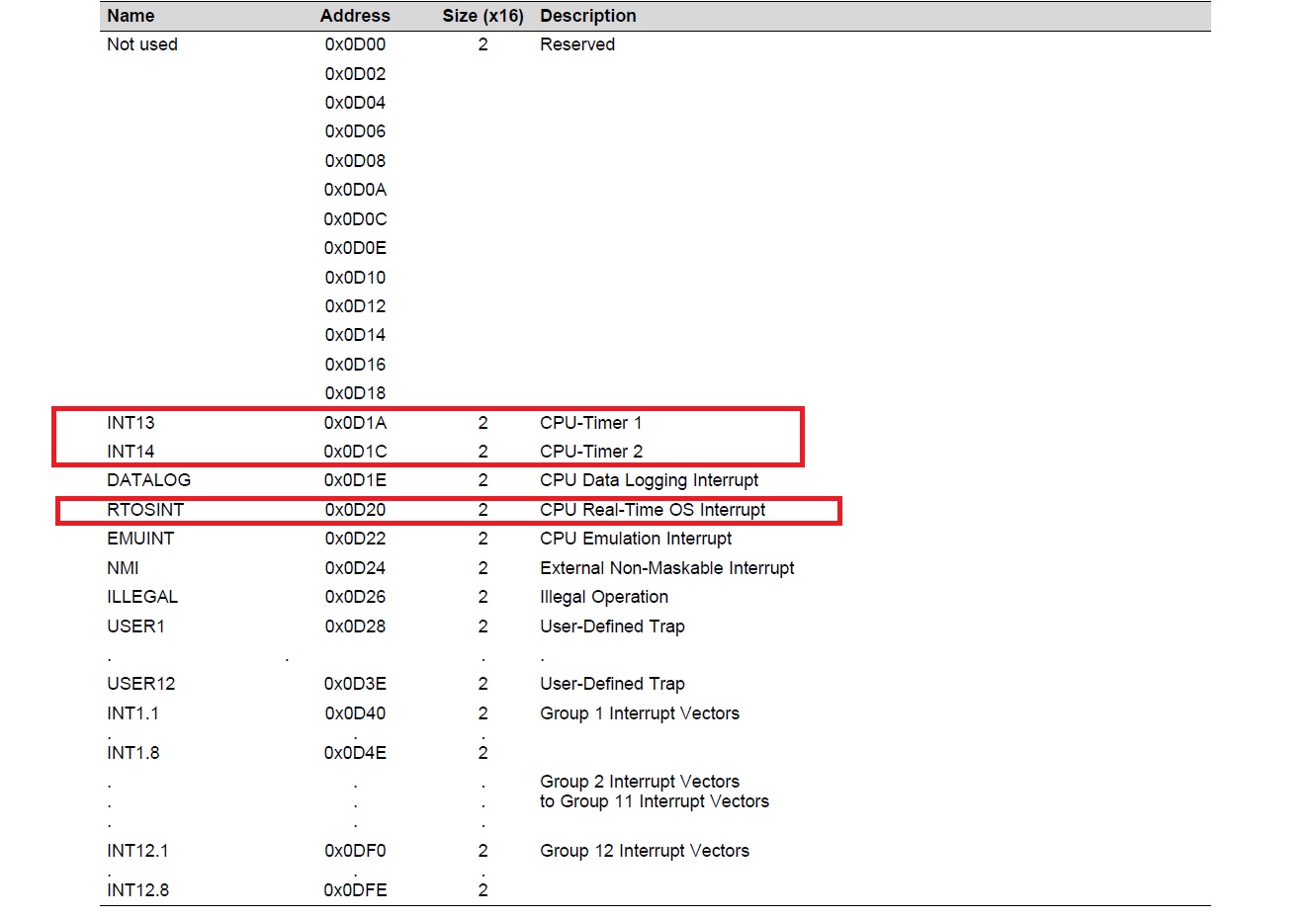

    嗯、我看到了以下情况:
    John、
    您是否正在尝试使用 CPU 定时器2?
    CPU 定时器2映射到 INT14 (RTOSINT)。
    CPU 定时器2为 DSP/BIOS 保留。 如果应用程序未使用 DSP/BIOS、则可以在应用程序中使用 CPU 定时器2。
    Derrick

    John、
    是的、在召回的帖子中可能存在一些混淆。 INT14/Timer2和 RTOSINT 是两个单独的向量。 如果你执行我向你指出的 INTR 指令、它将向 ISR 发出矢量。 我不是 TI-RTOS/SYSBIOS 方面的专家、但我想它会引导至同一位置、并且操作系统软件可能在该位置编写了一些内容。 但对于您的情况、由于您不使用 TI-RTOS/SYSBIOS、因此除了您的代码之外、不应在 ISR 位置写入任何内容。

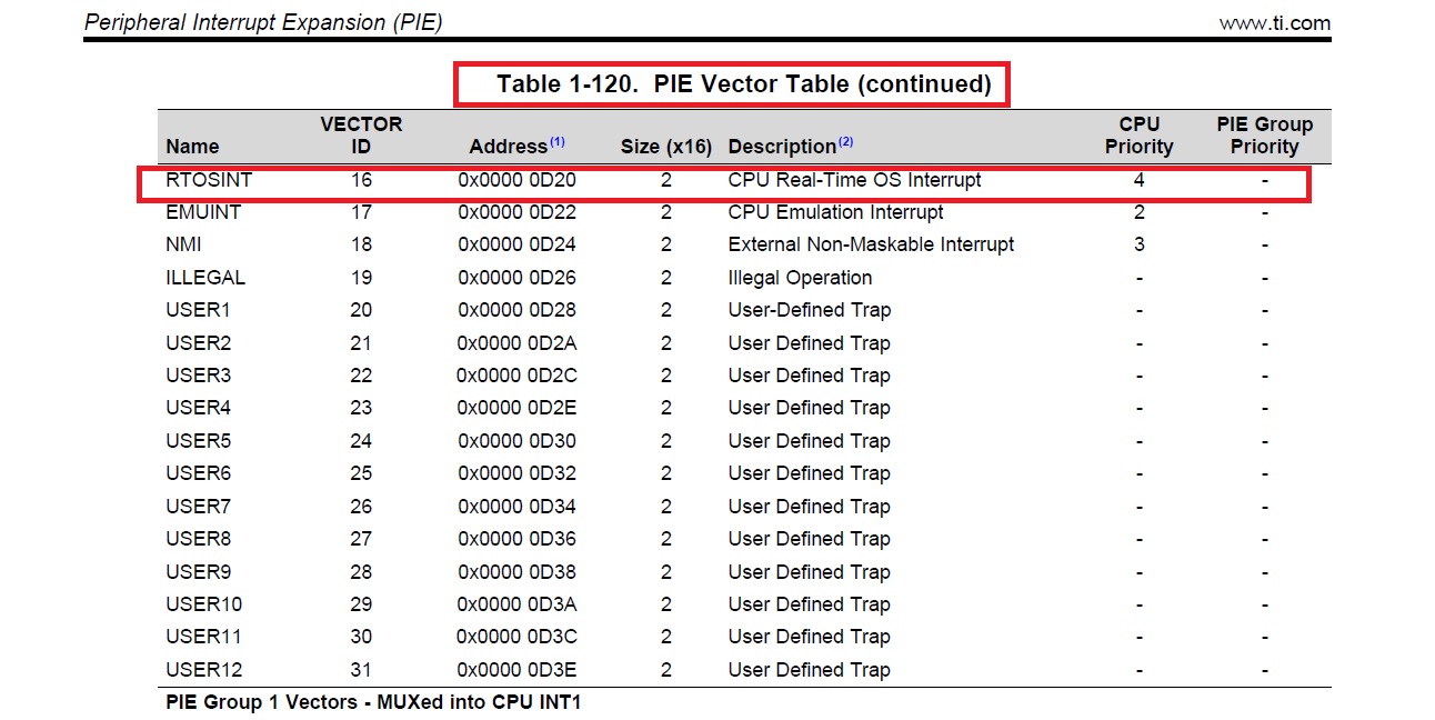

    Ken 您好、
    好的-因此、根据这一点、还:
    RTOSINT 矢量应该相当容易使用;但是与 CPU 定时器不同、RTOS 定时器的"构造"似乎不是 C2000-Ware 版本的一部分。  我认为创建一个可以使用此功能的计时器已经足够简单了;但我认为可能有特定的 RTOS 计时器硬件寄存器来实现看起来不会暴露的计时器。  由于 IRQ 优先级高于 PIE 中定时器可用的优先级、这种情况看起来会是这样的。  否则、我不确定是什么使 RTOS INT 正常触发;如果这是通过 INTR 指令强制发出的问题;使用该方法时、这似乎是鸡肉和蛋类问题。
    约翰·W
    John、
    是的、一开始我说可以、但使用 RTOS INT 一定是明智的。 它将使用 INTR 指令工作、但我不确定其他影响。 您将需要进行实验以了解相关信息。

    John、
    进一步调查后、请注意在第54页的 spru430f 中:
    "中断 DLOGINT 和 RTOSINT 由 CPU 内部的仿真逻辑生成"
    第55页:
    "对于 DLOGINT 或 RTOSINT、CPU 片上分析逻辑发送的信号会导致相应的标志位被置位和锁存。"
    因此、如果使用(或的功能)片上分析逻辑、您必须小心。 因此、可能会涉及一些风险。

    尊敬的 John:
    一个小背景...
    我们去年5月决定将 TI-RTOS 设置为只读、因为 TI 认为支持器件论坛的工程团队对于 TI-RTOS 了解足够(或应该足够了解)、可以处理第一级支持问题。 在内部、我们仍然可以将线程上报给 TI-RTOS 工程师以处理更深入的 RTOS 问题。
    现在回到您的问题... TI-RTOS 不会触摸或使用 RTOSINT。 它用于仿真、TI-RTOS (对或错)不执行任何操作。
