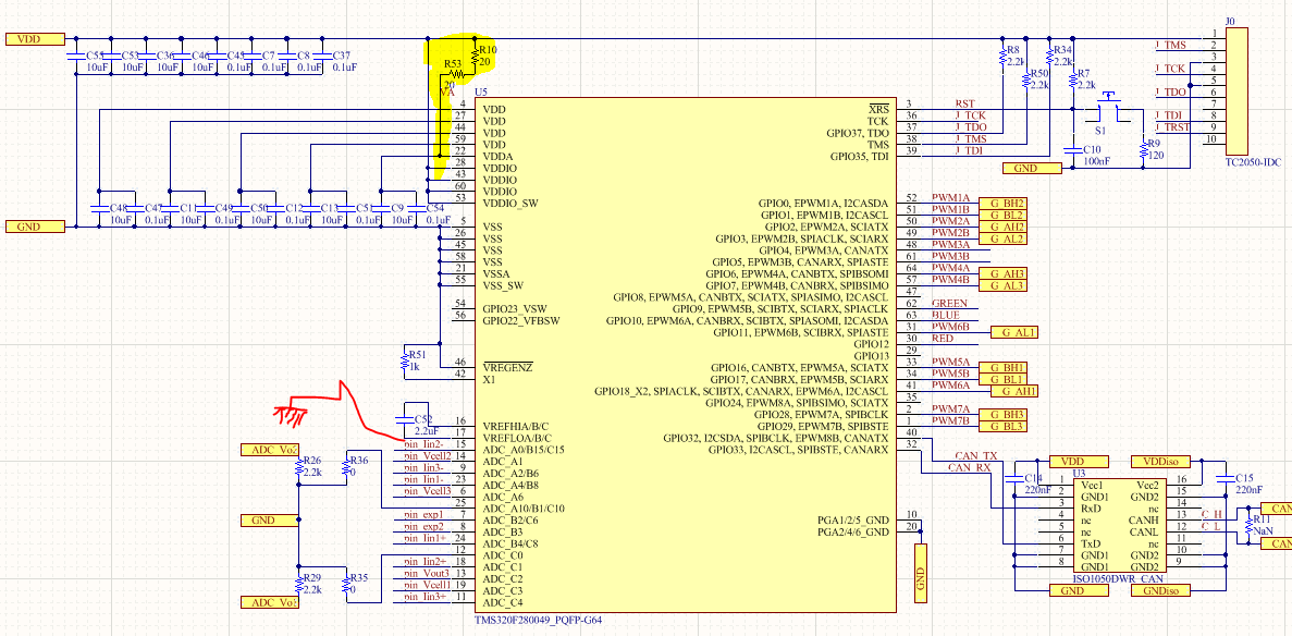

我有一个用于 TMS320F280049微控制器的定制板、原理图附在这个线程上。 我将示例项目与支持新微控制器的 C200ware 结合使用。 头文件看起来是与开发板或其他器件一起使用的。
我已经根据"F28004x_dev_user_guide.pdf"尝试了中断项目 LED 项目。 但是、这些工程会编译和加载、但调试器不会显示任何内容。 例如、定时器(计数器)不会递增。 是否有任何人拥有一个空白项目或具有所有通用器件头文件的 PWM 或计时器项目。 有什么想法吗?

    注:代码停留在"InitSysCtrl();"
    穆罕默德
    这些示例和一些示例接头通常是为了与特定的开发板保持一致而创建的。 默认情况下、基本 c2000ware 示例的可能设计为开箱即用在 controlCARD 上。 这使用 X1/X2上的2引脚20MHz 晶体作为 PLL 的源。
    InitSysPLL 将期望连接晶体、如果不连接、我认为它可能会挂起、因为没有内置超时。
    您的定制板似乎没有外部 XTAL。 因此、您可能需要修改 InitSysCtl 函数以将 INTOSC 用作 PLL 的源代码。
    我对您的原理图还有其他几点意见:
    1.您没有为 VDDA 提供电压源? 这是器件上的3.3V 电源轨、为器件的模拟域供电。 我看不到它连接到3.3V 电源。 如果未通电、器件的模拟部分将不会运行。
    VREFLO 相对于模拟域浮动。 您应该使用一个基准来驱动这个引脚、或者它应该被接地。
    标记

    非常感谢您的耐心等待。 您的评论非常有用。 我已成功更改"f28004x_sysctrl.c"文件中的以下行;
    //InitSysPll (XTAL_OSC、IMULT_10、FULT_0、PLLCLK_by_2);
    InitSysPll (INT_OSC1、IMULT_10、FULT_0、PLLCLK_by_2);
    微控制器现在可以做一些事情:)! 但是、它不会像我预期的那样刷写代码(我将在上面布置另一个线程)。
    我更新了另一个版本的原理图、如所附的新图片所示。 我突出显示了 VDDA 器件、我不确定 VREFLO 的接地。 请告诉我原理图中的分辨率是否可以解决问题。
    穆罕默德
    穆罕默德
    为什么在3.3V 和 VDDA 之间放置两个电阻器? 它可以像您的 VDDIO 那样直接连接。 如果您担心来自数字域的噪声、则可以考虑在3.3V "VDD"电源轨之间放置铁氧体磁珠(我建议在该器件上将"VDDIO"重命名为"VDD"、通常指1.2V VDD 电源。 VDDIO 指的是3.3V。这只是我希望消除任何混淆)。
    也请检查每个电源引脚的去耦电容值。 您可以在数据表的引脚说明表中找到此信息。
    VREFLO 可直接接地。
    您可以参阅 F280049M controlCARD 原理图、以了解应如何连接电源引脚和其他器件支持引脚。
    标记

    感谢您再次回复。 它们仅是空间支架(零欧姆电阻器)。 这是一种新设计、在原理图完成时、没有任何可用的参考文档。
    是否有适用于此特定微控制器的通用文档或 C2000Ware? 所有代码都是针对控制卡制定的。
    再次感谢!
    穆罕默德
    穆罕默德
    我很高兴能够提供帮助! 您目前最好的硬件参考是 controlCARD。
    对于任何软件、C2000ware 都是正确的选择。 这些示例旨在能够在 controlCARD 上运行、以便购买和使用我们的工具的用户轻松使用。 通常、仅当电路板设计和参考设计之间存在任何差异时、才需要修改引脚分配和时钟源。 这些示例旨在帮助您起步、如果您在定制硬件上运行、则需要对软件进行修改。
