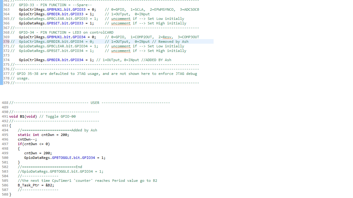

    对于心跳、请尝试以下操作:
    在文件"BLDC_Sensored-DevInit_F2806x.c"中、第370行、更改为...
    GpioCtrlRegs.GPBDIR.bit.GPIO34 = 1;// 1 =输出、0 =输入
    在文件"BLDC_Sensored.c"中、在第494行附近、在函数 void b1 (void)中、插入以下行...
    静态 int cntDwn = 200;
    cntDwn-;
    if (cntDwn <= 0)
    cntDwn = 200;
    GpioDataRegs.GPBTOGGLE.bit.GPIO34 = 1;
     再次感谢。
    我进行了修改。 红色 LED 指示灯稳定 亮起。 5毫秒的计时器,不要跑!!!
    将早尾点放在 B1内, 不要点击。
    请告诉我如何为12V 电机供电吗?
    我已将12伏电压应用到 PVDDIN,而不是24伏电压应用到 J9,开发套件无法通电(LED 熄灭)!
    请在这方面帮助我。
    顺便说一下! 我已经通过调用 B 状态机函数来修复耳戴。最初只有一个序列通过指针调用。请将其保留为您的记录。
