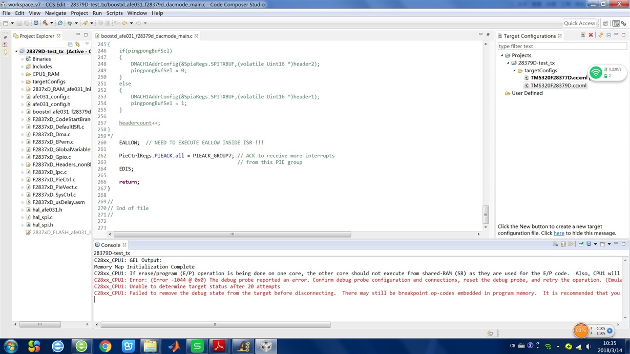

 我在使用 MCU-TMS320F28379D 调试硼时遇到问题。 该错误如下所示:
图中所示的问题项目在 LAUNCHXL-F28379D 中很有用。 使用 TI 的示例器件支持 工作后、错误仍然存在。  Laterly、我从那里寻求帮助
  并发现成功加载后运行程序时出现错误、如下图所示、以红线标记:
但我不知道如何修复它、因为我使用的代码是 TI 的示例代码、它在其他 LAUNCHXL-F28379D 中运行良好。
此外  、我所做的硬处理不包括看门狗器件、我想问是否由于引脚 XRS_N?中的断开连接而发生错误
有人能给我一些建议吗?

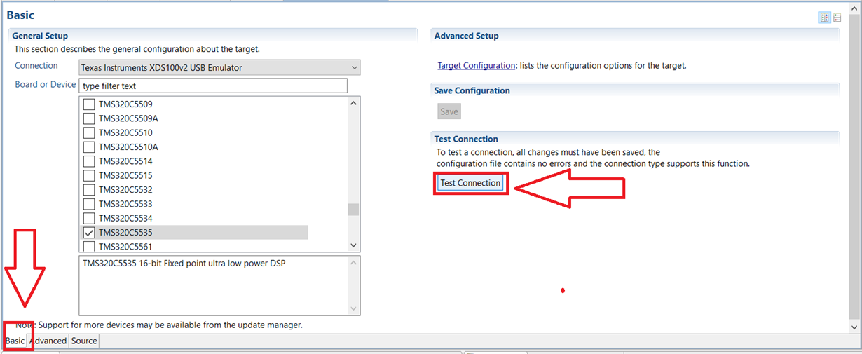

    您确定连接吗? 根据此问题、您应该先执行测试、然后再执行任何其他操作。
    打开.ccxml 文件、然后单击"Test Connection"选项。 如果一切正常、您可以看到确认按摩。
    如果连接正常、您可以看到 JTAG DR 和 JTAG JR 连接成功按摩。 如果在此阶段出现一些错误、则无法稍后调试程序。

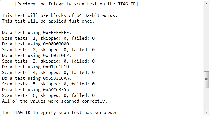

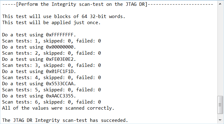

    我认为连接正常。 但我仍然尝试了您的方法。 结果如下所示:
    我不确定您是否正在讨论如图所示的 IR 和 DR 连接结果。

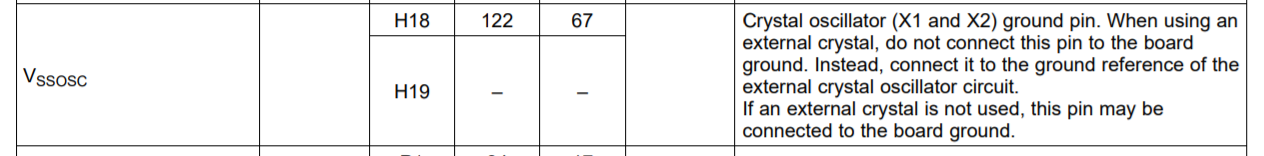

    顺便说一下、 今天我用 接地连接了 Vssosc 引脚(F28379DPTPS 引脚122)、一些示例类型的代码可以调试而不会出现错误、但 其他代码仍然无法调试。 焊缝中是否有针脚断裂? 是否有任何查询方法对其进行测试?

    尊敬的 Dinty:
    是的、我之前讨论的是红外和 DR 连接成功。 这与您发送的图像有关。
    和下一个杂波。

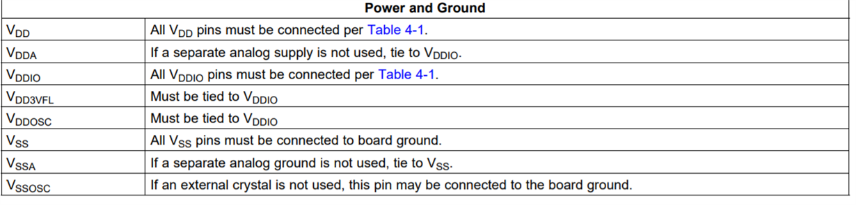

    您说过已将 Vssosc 引脚接地、并且构建和调试了一些代码、没有错误、但其他代码没有错误。 正如您在 IC 数据表和下图中看到的、 如果未使用外部晶体、则该引脚可能会连接到电路板接地。
    另一方面、您可能希望使用外部振荡器、因此当您将此引脚(Vssosc)连接到接地端时、不允许这样做。 查看您的代码、并尝试了解该代码是否需要使用外部振荡器?

    在电路板中、我使用了无源晶体和连接到接地端的引脚(Vssosc)、这是从我之前提到的产品 LAUNCHXL-F28379D 中学习到的。 使用电路板上的错误代码调试在该产品中运行良好。 因此、我不知道无源晶体是否也是分频式内部振荡器、以及代码是否需要外部振荡器。 但是、我想、如果它在 TI 产品中没有出现错误、并且我在本部分复制它、那么问题可能不是由于无源晶体和引脚(Vssosc)造成的。 你怎么看?
