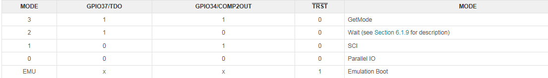

    您是说在将代码编程到闪存存储器中还是需要 RAM?
    如果是闪存、您可能需要将该部件置于等待引导模式才能连接到该部件。 代码可能会将器件置于未知状态。
    数据表中有关等待引导的更多信息:
    www.ti.com/.../detailed-description
    -Nabil
    您好、感谢您的回复。 但我已将所有引导模式引脚(S1)保持开启状态、并将串行引脚(S4)保持开启状态。
    Ashwin
     您是否尝试更改为等待引导模式并查看是否可以进行连接、这一点尚不清楚。
    从下面更改模式2后、查看您是否能够控制。
    -Nabil
