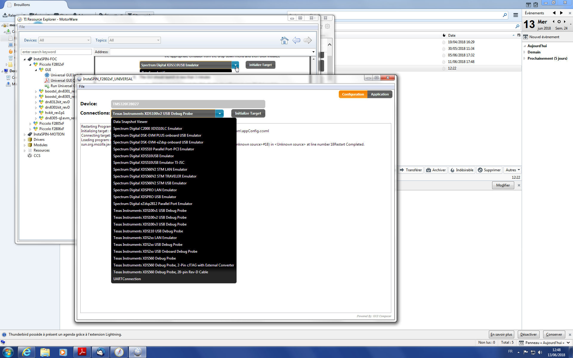

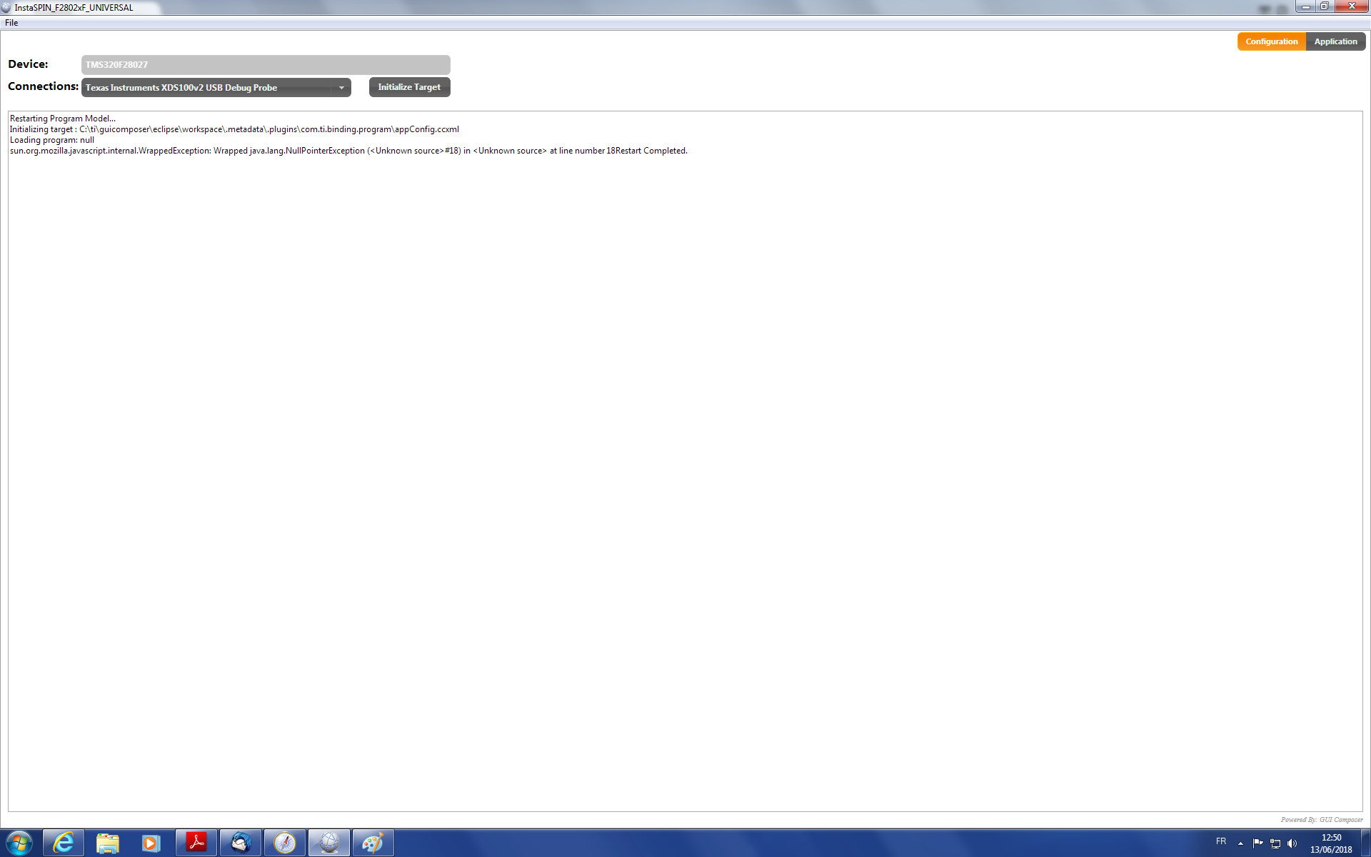

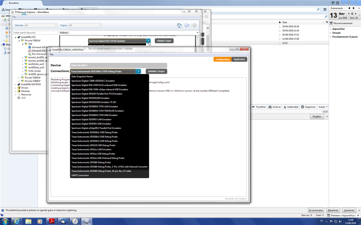

我的 INSTASPIN_F28027F_Universal 有问题、使用 Quik 开始指南第12页、我应该使用"Texas Instruments XDS100v2 USB emulator"。 但是、当我加载应用时 、我有 "Texas Instruments XDS100v2 USB Debug Probe"(如所附图所示)、而不是"Texas Instruments XDS100v2 USB 仿真器"。 目标 iss 的初始化受阻(下图)。
注意:我使用 的是带 BOOSTXL-DRV8305EVM 的 LANCHPAD XL F28027F
我安装了最新的 CCS、MotorWare、INSTASPINUNIVERSALGUI 和 xds100v2驱动程序。
您对此有什么想法吗?
穆汉跨区
    我还说过"Debug Probe"、但我仍然能够连接。 我认为这只是一个不重要的名称更改。
    "Loading program:null"消息让我怀疑它无法找到要加载到电路板的.out 存在问题。 您是否从要使用的 MotorWare 工程中获取了.out 并将其放入名为 appProgram.out 的 C:\ti\guicomposer\webapps\InstaSPIN_F2802xF_universal 中?
    惠特尼
    感谢 Whitney、
    这解决了我的问题。 但我想说其他项目、每次我应该将具有 appProgram 名称的.out 文件放在 specefic 目标中吗?
    穆汉跨区
    很高兴这个问题得到了解决。 是的、遗憾的是、每次您希望将 GUI 与不同的.out 一起使用时、都需要重复此过程。
