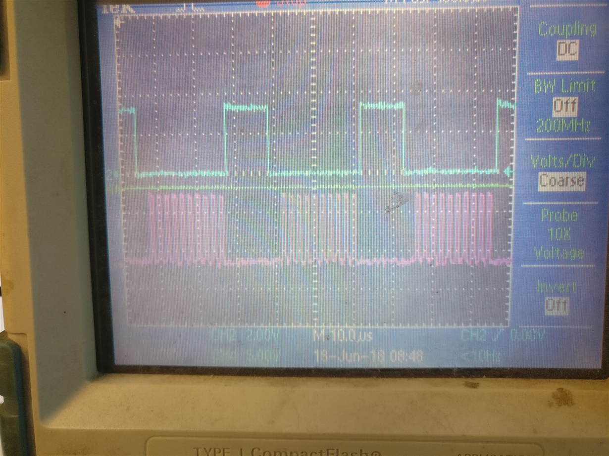

我正在尝试写入 SPI 传输函数、以将数据写入 Crystalfontz OFAL1602C OLED。 我无法在示波器的 MOSI 引脚上看到任何输出。 我能够在示波器上完美地观察从器件选择引脚和时钟、但没有 MOSI 输出。 请查看所附图片。
这就是我编写 SPI 传输函数的方式、我在每次传输中传输10位、因为这就是 OLED 驱动器 WS0012在 SPI 模式下运行的方式。

我正在查看 DSP 板上 SPI-A 引脚的示波器输出、并在 SPI-STEA 信号和 SPI-CLK 信号上获得正确的输出。 但我在 MOSI 引脚上看不到任何输出。
我出了什么问题? 我们非常感谢您的任何建议或帮助。 我还在下面添加了 SPI 初始化和配置函数、

    您好 Srini、
    您检查了 SPITXBUF 是否实际被写入到正确的位置?
    Marlyn
    您好、Marlyn、
    感谢你能抽出时间。 我一直在关注 SPIA 寄存器的持续刷新。 在任何给定的时间、SPIRXBUF 与 SPDAT 的内容完全匹配。 我的问题是、我从未在示波器的 MOSI 引脚上看到任何输出。 此外、SPISTS 寄存器始终为0x0000。 这意味着永远不会设置 SPI INT 标志。 但无法诊断原因。 对我可以在代码中更改什么内容有任何建议?
    Srini.
