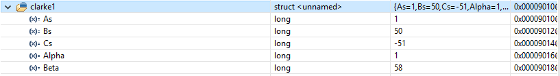

我尝试使用 Clarke 变换。这些是我所做的初始化
clarke1.As = 1.0L;
clarke1.Bs=50.1L;
clarke1.cs=-51.0L;
Clarke_macro (clarke1);
 但是 当我运行代码时、我发现这些值是浮动的。是否有一种方法可以做到没有地板
    请确保您使用的是 Clarke 模块的浮点版本、
    正如我在观察窗口中看到的、你有"long"、这意味着库的定点版本正在被使用。
    要使用浮点版本、请确保将数学类型定义为浮点
    如果您转到项目所引用的 IQmath.h 头文件、您将找到以下内容
    #define FLOAT_MATH 1.
    #define IQ_Math 0
    #ifndef MATH_TYPE
    #define MATH_TYPE IQ_MATH
    #endif
    要使用浮点数学运算、您可以编辑此文件并 使用
    #ifndef MATH_TYPE
    #define MATH_TYPE FLOAT_MATH
    #endif
    在包含 IQmath.h 之前、请定义 Math 类型
    #define MATH_TYPE 1
    #include "IQmathLib.h"
