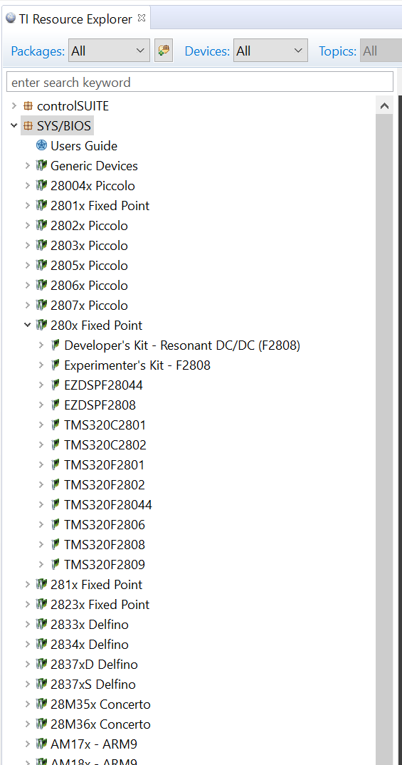

我需要更新 F2808上的操作系统、SYS/BIOS 或 RTOS 似乎都不支持此芯片、并且支持的最新操作系统是 DSP/BIOS 5.42。  您能确认这是正确的吗?
Robert
    您好、Robert、

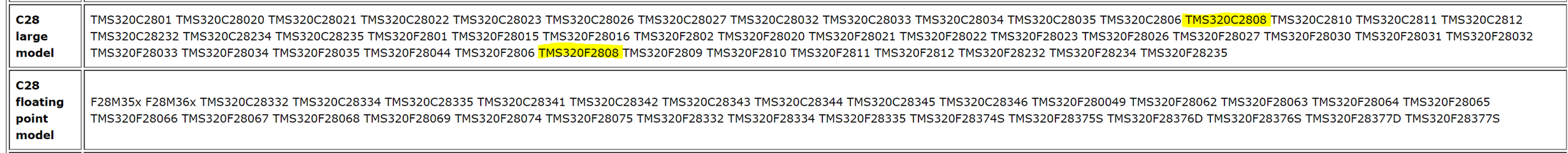

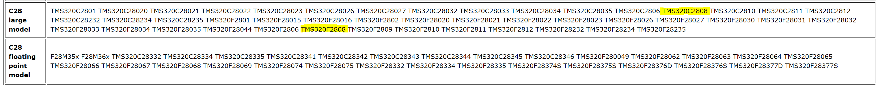

    SYS/BIOS 支持该功能。 请看 SYS/BIOS 发行说明中的"支持的器件"。
    或 Resource Explorer 中的示例(此处显示的是 CCS 7.4中的 Classic)。
    注意:对于 C2000、我会使用 SYS/BIOS 而不是 TI-RTOS。 适用于 C2000的 TI-RTOS 仅包含 Concerto 器件的示例。 它还包括用于 Concerto 器件 M3侧的操作系统感知驱动程序、但不包括 C28侧。 SYS/BIOS 产品具有所有支持器件的示例(如上所示)。 您可以从此处获取 SYS/BIOS:

    谢谢。 将转至 SYS-BIOS。
    Robert
