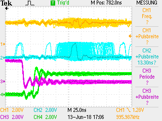

在此封装中、您会发现一个项目在 EPWM7B 输出端产生额外脉冲(蓝色)、与 EPWM7A (黄色)一起将在功率晶体管中产生短路(均为高电平有效)。 测量是使用28377S launchpad 完成的。

CH1:EPWM7A、CH2:EPWM7B、CH3:EPWM8A、CH4:EPWM8B (Launchpad 28377S J4引脚40至37)

    我还没有浏览过这个项目、只是想检查一下这个项目。 您是否在 XA 和 XB 输出上使用高分辨率? 如果是、请注意、CMPBHR 用于 XB 输出上的高分辨率部分。 即使使用 DB 从 XA 生成 XB 输出,也是如此。
    第2和第3个示波器捕获的 x7B 看起来很糟糕。 当功率级加电时、您的电路板上是否会有一些耦合? 如果在功率级未加电(即仅使用控制电源)的情况下运行代码、您是否会看到同样的行为?

    该测试仅使用 Launchpad 进行(请参阅下图)、因此没有脉冲来自的功率级。 接地连接可能不是完美的、因此您会看到一些串扰。
    所有三个捕捉都显示了相同情况下的不同缩放、但第一个是在没有显示 perspers立场 的情况下拍摄的、因此您只能看到错误脉冲的一个实例。 EPWM7B (蓝色)应与 EPWM8B (品红色)类似。

    它不是28377S、而是 Launchpad、在此处解决:
    e2e.ti.com/.../625620
    Edward
    尊敬的 Edward:
    你明白了。 导致脉冲的实际上是悬空的 EQEP1I (通过 TXB0106的 QEP A 连接器的引脚3)。 还解释了为什么使用 sh... 不会在 EPWM8B 上发生。 还使用我自己的硬件进行了测试:使用 EPWM7A 时一切正常。
