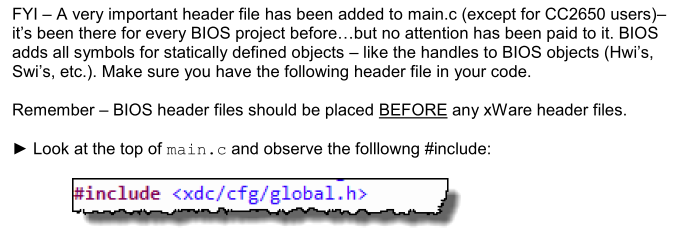

2) 2)第二个问题是有关 RTOS 的问题。 在 TI RTOS 实验课程中、我在 Swi 章节中阅读:
但是、说实话、我创建了一个带有 I2C 中断的简单 RTOS 项目、并且在 main.c 文件中、我只放置了两个对 RTOS 很重要的头文件:XDC/std.h 和 ti/sysbios/BIOS.h 我的应用在没有 global.h 的情况下运行正常、因此为什么 TI-RTOS 技术讲座中将该标头描述为非常重要?

    2.正如技术讲座所说的那样,global.h 文件包含对 BIOS 对象的句柄。 例如、如果您在.cfg 文件中创建了一个信号量、则需要包含 global.h 文件、以便能够在代码中使用该信号量对象的句柄。 您可能只是没有尝试在代码中使用这些句柄中的任何一个、因此不需要 global.h。
    惠特尼
    谢谢您、我现在明白了。
