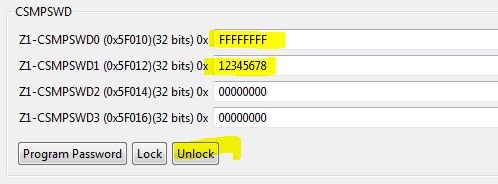

    您应该能够在复位后恢复运行之前禁用 ECSL、然后能够单步执行代码。 ECSL 密码低64位。 在 CCS 闪存插件中、只需输入正确的 ECSL 密码并单击 UNLOCK、您就不应看到 CCS 正在断开连接。
    Vivek Singh
    您好、Vivek、
    我希望能够做到你所说的,但我不能做到。 只提供2个密码或全部4个密码,不能从 ROM 单步执行到闪存。
    首先、仅使用2个钥匙解锁即可实现以下功能:
    C28xx_CPU1:正在解锁器件...
    C28xx_CPU1:锁定状态:1.
    C28xx_CPU1:解锁器件时出错。 器件仍被锁定。 请重新检查输入的密码。
    使用全部4个钥匙解锁可获得成功和锁定状态0。
    解锁后,调试加载到 RAM 或闪存的代码就没有问题。 调试器必须将 PC 设置为闪存/RAM 中已存在的入口点、因为这样所有操作都可以。 我想说的是,EMUKEY 中的0xB5A 无法从 ROM 单步执行到闪存。 (BTW 默认情况下、EMUKEY 为0x25A 并不是很友好。 我知道这是因为引导引脚设置为等待、但我们还可以如何连接到锁定的器件并解锁它? 不可能。) 我的意思是在调试器中单击"CPU Reset"、然后单击"Resume"-无法到达闪存中的入口点。

    很抱歉、我错过了您之前的更新。 您可以忽略解锁错误、因为这是针对 CSM 的、因为您只输入两个密码、CSM 未解锁。 您还可以在 CCS 寄存器视图中打开密钥寄存器位置、输入 ECSL 密码、然后单步执行代码。

    我想我已经提到过它。 我仅使用2 (ECSL?)解锁 和所有4个有效密钥。 默认情况下、两种情况下的 EMUKey = 0x25A。 因此、我首先需要将其设置为0xB5A、以使 ROM 不进入其 WaitBoot 例程、而是从 ROM 退出到闪存入口点。 提供两个闪存不可读、但提供全部 4个闪存可读。  然后、在退出 ExitBoot() ROM 函数时、我必须再次解锁、否则 JTAG 断开连接并结束调试会话。 执行上述两个操作将在任何步进之前解锁,在 ExitBoot()中,退出到闪存成功,所有操作都正常,甚至调用 CalibrateINL 等

    这将是更糟糕 的时间浪费。 复制粘贴两个及多个键需要额外的时间。 在 调试设置中、如果目标连接或程序加载失败、我选中了 Continue debug launch。 这有助于不关闭调试视图并保持闪存设置打开。 我只需执行连接目标/断开目标、由于这些命令向上滚动闪存设置、我需要将它们向后滚动、然后单击解锁。
