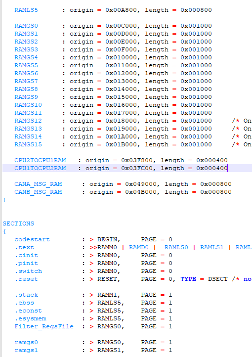

我导入了闪烁示例以开始。
我将 blinky.c 中的所有内容复制到 main.cpp 中、并删除了 blinky.c
一切都很好,没有警告
现在、我向项目中添加了现有的.cpp 和.h 文件。
如果不编辑代码、我现在会收到警告
#10210-D null:创建默认大小为0x400的".esysmim"段;
我正在使用来自 blinky 示例的标准 Linker-Command 文件。
因此定义了.esysmem-size。
为什么仅在添加其他.cpp 和.h 文件后才会出现错误
    您好、Marcel
    ".esysmem"是动态内存分配的一个段。 C 不使用动态存储器、但 C++使用动态存储器、这就是为什么在添加"*。cpp"文件后会收到警告的原因。
    接下来、此警告表示该段的大小未明确定义、因此将其设置为默认值0x400字。 在链接器文件中、您已将"esysmem"放置在 RAMLS5中、但尚未定义该段的大小。 "放置"与"尺寸定义"不同。
    您可以在项目属性"CCS Build - C2000 Linker - Basic options"-"Heap Size"字段中显式设置 esysmem 大小。
