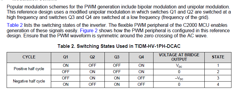

如手册所述 、Q1、Q2是高频开关、 Q3、Q4是低频开关、 但我读取了代码、看起来它们都是高频开关、
手动错误吗?
    Claud、
    手册不是错误的、
    我相信您已经误解了代码。
    在代码中,我们确实将低频开关配置为与高频开关具有相同的时基,以确保在零处精确地交叉。
    但它们本身是在低频下调制的。 您可能需要读取 ISR 代码并从此处了解调制。
    谢谢主席先生、下面的代码是用于实现它的吗? 我不理解,您能简要说明一下。 谢谢。

    如您所见、我们只向低频电桥的占空比写入1。
    AQSFRC 寄存器用于将 PWM 切换为高电平和低电平、
    高频电桥的 PWM 操作被交换、因此我们需要根据 正半桥和负半桥来更改 AQ 寄存器。
