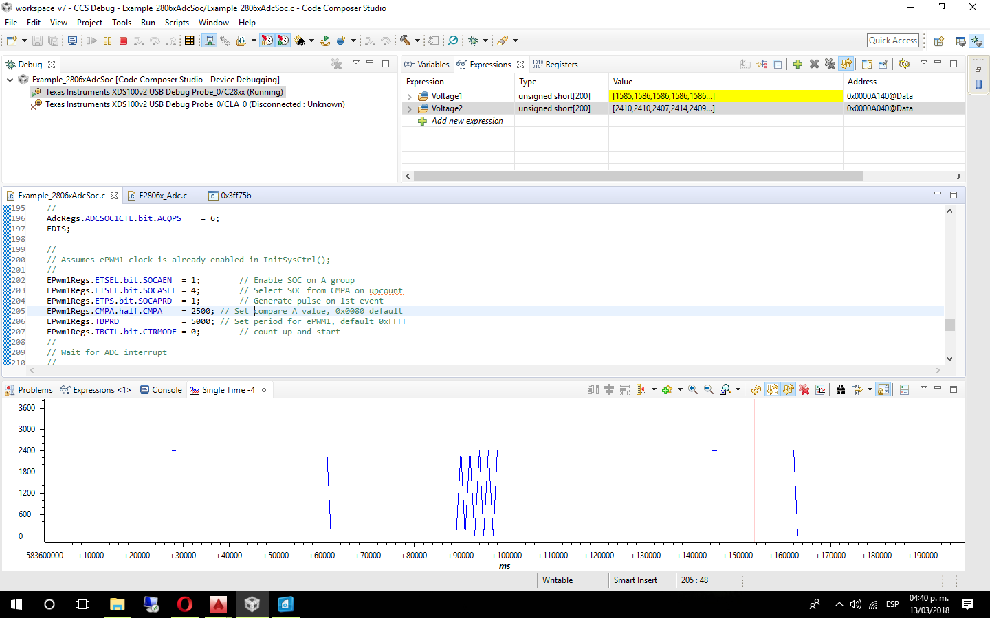

大家好!
这是 Mike、我正在尝试对方波信号进行采样、我在这里发现了类似的问题。
https://e2e.ti.com/support/microcontrollers/c2000/f/171/t/391833
但我认为其他事情做得不好。
有人能建议什么吗?
Mike
    请参阅"ADC :初始转换"上的勘误表(www.ti.com/.../sprz342)。
    也许您应该在每次触发时对两个样本进行采样、并且只采集第二个样本。
    我刚刚注意到、您的屏幕截图显示 MCU 未停止。 e2e.ti.com/.../1383934上的链接
    尝试停止 MCU 并点击刷新以在没有写入新样本时获取数据。
    Mike、
    您没有提供很多详细信息、但我猜在您更改周期和比较值之前、此示例有效。 请注意、您似乎在缓冲区的末尾看到了问题。 更改这些值时、可能还需要增加要绘制的缓冲区的大小。 请记住、您正在绘制一个循环缓冲区、并且该缓冲区需要足够大且为波形的倍数。 此外、图形窗口的设置(Acquisition Buffer Size 和 Display Data Size)需要与缓冲区大小匹配、以便图形不会滚动。 这只是一个图形窗口、而不是一个示波器(即无触发器)。 我们在以下研讨会中也进行了类似的练习:
    processors.wiki.ti.com/.../C2000_Archived_Workshops
    请参阅实验练习7。 对于方波、您需要将占空比从25%更改为50%(在实验 h 中)。 此实验代码可能更易于理解-请尝试一下。
    请告诉我这是否能解决您的问题。 此外、如果您的示例代码正在工作、请使用绿色的"验证答案"按钮。
    - Ken
    谢谢 Quark,谢谢 Ken Schachter!
    感谢大家给出最快的答案。
    我当时认为这是一个示波器、这是我的错、我更好地理解了它的工作方式。 非常感谢
    Mike
