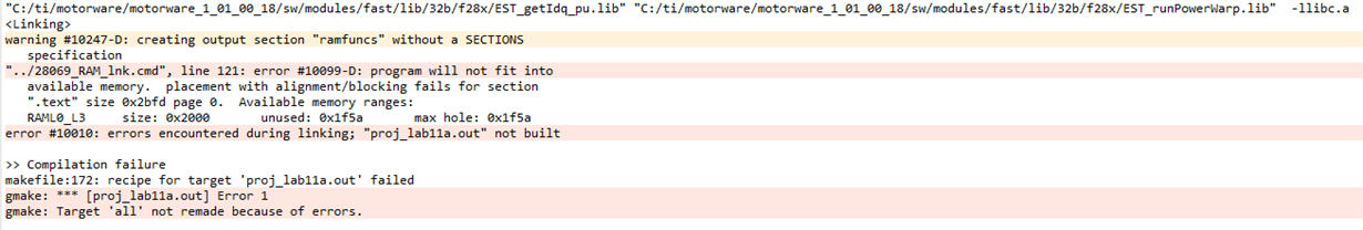

我正在尝试从 motorware 示例中运行 proj11a 示例、但当我尝试将其加载到电路板上时、我会遇到此错误:
错误仍然存在、但它们都是这样的。 根据另一篇文章的建议、我尝试将浮点支持从 fpu32更改为 softlib。 然后出现该错误:
我正在尝试使用 lab11a 作为执行文档中的 UART 的模板:

    我猜这是 proj_lab11a、对项目进行了一些编辑? 使用 softlib 应该可以正常。 您只需更新您的 cmd 文件即可为.text 提供更多空间。 您可以使用 MotorWare 中的一个 cmd 文件作为指南-我认为它们大多数情况下都将所有 LS RAM 部分组合成一个.text 合适的大部分。
    processors.wiki.ti.com/.../C28x_Compiler_-_Understanding_Linking
