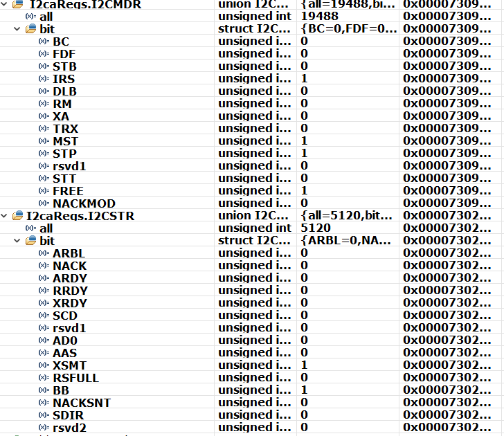

我在通过 I2C 读取时遇到问题。 我想从地址0x19读取4个字节。
顺序如下:
1)向地址0x19写入数据字节
2)从地址0x19读取4个字节的数据
因此、在我读取最后一个字节后、数据保持低电平、并且我无法发送到停止条件。 是否有任何方法发送到 STOP 命令? 请参见图片:
读取代码非常简单。 我不知道我的代码有什么问题:如果我丢失了什么、您能告诉我吗:
    问题是我的 STP 已设置为1。 但停止条件不会生成、因此它保持设置为1、不会变为1。
    那么、如何解决这个问题呢?  有什么想法吗? 谢谢
    萨加尔
    您是否确定要配置 I2CCNT? 如果您未正确配置 I2CCNT、则不会生成停止条件。
    曼诺伊
    是的、我已经在初始化中完成了这项操作!
    萨加尔
    您能否确认您的读取 RXFFST 是否= 4? 此外、示波器屏幕截图显示您也将 I2C 用作发送器。 正确吗?
    曼诺伊
    我认为 I2C 时钟初始化有问题、速度可能不正确! 它现在可以工作了! 感谢你的帮助
