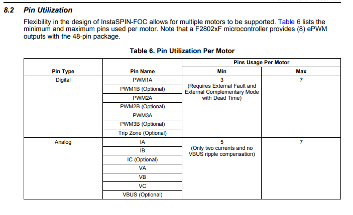

我看到 Insta-spin FOC 的引脚利用率如下所示、对于模拟引脚、需要 VA、VB 和 VC。 但在 HVPM_Enhanced_Sensorless_2803x 中、仅需要 VBUS 检测、所有这3伏(VA、VB 和 VC)都是根据 VBUS 和 PWM 占空比计算的。
insta-spin 是否可以与 HVPM_Enhanced_Sensorless_2803x 使用相同的方法?

    对于 InstaSPIN-FOC、严格地需要感测 VA、b、c。 controlSUITE 电压估算功能无法提供足够准确的反馈以实现快速响应。 为了快速正确执行、需要考虑 RDS、ON 导致的压降和相线上的压降等因素

    Dave Wilson 在其视频培训(教授旧电机新技巧)中说、在连接到 ADC 引脚之前、应对 VA、Vb、VC 进行滤波、并且应快速提供 RC 常数参数。
    但我不知道如何设置 RC 值的截止频率、是否有公式可以在已知开关频率的情况下选择 RC 值?
    您好、Jack
    请参阅 InstaSPIN 用户指南中的"5.2.4电压滤波器极点"部分、网址 为:www.ti.com/.../spruhj1g.pdf
