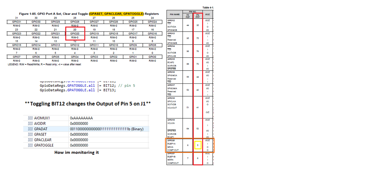

器件型号:LAUNCHXL-F28069M
你好!
数据表的引脚排列是否可能完全错误?
我正在尝试将 GPIO 引脚映射到它们各自的引脚编号、但我会得到冲突信息:
我正在切换 BIT12 (GpioDataRegs.GPATOGGLE.ALL |= BIT12;)、它正在切换 PIN#5的输出。 当我转到 C2000数据表时、会看到 GPIO20是引脚#5。 当我转到 F28069M 参考指南时、它说切换访问 GPIO20、切换 BIT20、BIT12应该是 GPIO12。
BIT12如何控制 GPIO20? 或者我做了什么错?
    尊敬的 Andrew:
    我已查看 LAUNCHXL-F28069M (  http://www.ti.com/lit/ug/sprui11/sprui11.pdf )的用户指南正确地提到引脚5映射到 GPIO12。
    因此、您编写的代码完全符合表中所述的内容。
    器件外引脚(见数据表)与 Launchpad 的外引脚不同。 您可能会混淆其中一个。
    如果您想使用、GPIO20会映射到 launchpad 上的引脚45。
