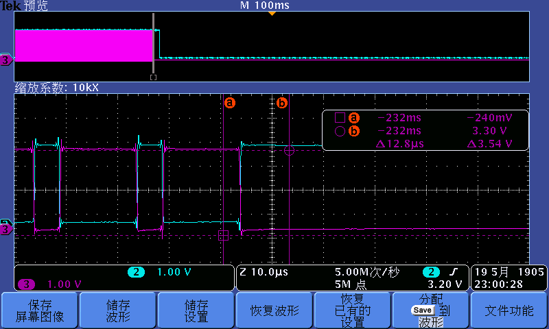

我使用 ePWM1生成互补 PWM 来控制降压/升压。 ePWM1A 控制 S1和 ePWM1B 控制 S2。

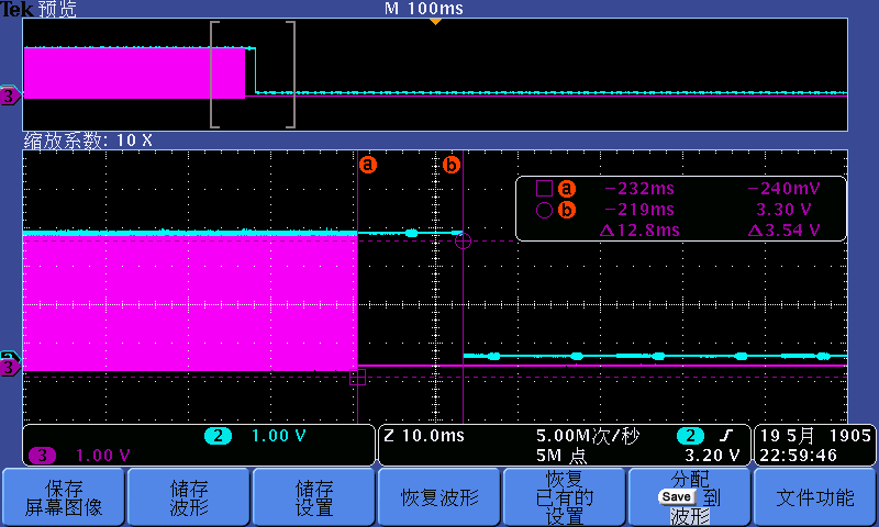

ePWM1A 和 ePWM1B 引脚在电路中已经是下拉电阻器。 但在开始使用 XDS100进行编程和调试时、我发现 ePWM1B 的高电平持续时间超过10ms、这使得电池 U1对地短路。 请参阅下面的波形。
我想这是因为 ePWM1A 和 ePWM1B 是互补的、在编程开始时、PWM 被暂停但不 会立即复位、ePWM1A 保持低电平、然后 ePWM1B 为高电平。
对于如何在 这种情况下使 ePWM1A 和1B 保持低电平、有什么建议?
    文森特
    如果有下拉电阻、我希望 PWM 在不被驱动为高电平时保持低电平。下拉电阻的强度是多少?
    您是否在启用 TBCLK 之前完全配置了 PWM?
    Cody
    下拉电阻为2.2k。
    是的、我在启用 TBCLK。前配置了 PWM
