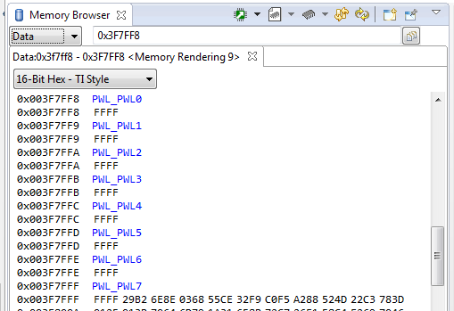

我有一个 F28035 controlCARD、在对振荡器设置进行实验之后、它处于无法将新程序加载到其中的状态。
我可以连接到目标、我可以单步执行初始化代码。 我可以看到、在 PLLset 函数中、程序进入一个断点、因为处理器处于跛行模式。 我尝试在初始化期间更改一些值、但无法使程序正常运行。 我还启用了看门狗、以便稍后它可以复位程序。
都是如此。 我不明白我怎么不能简单地将已知工作的软件刷写到器件中。 我只获得以下输出:
C28xx:闪存编程器:写入闪存存储器时遇到错误
C28xx:文件加载程序:内存写入失败:未知错误
C28xx:GEL:文件:[path removed].out:加载失败。
闪烁是否在某种程度上取决于振荡器设置? 内部振荡器不应该在启动时始终处于默认状态?
我认为内部看门狗至少不应阻止加载新程序?
是否可以通过设置奇怪的振荡器值来使处理器砖型? 比如、通过禁用所有振荡器?

    闪存器件的代码假定时钟有一个特定的设置(我认为在这个器件上为60MHz)、并且如果 CPU 时钟不是这个设置、编程有可能会失败。 我认为代码设置了 PLL、但它假设内部振荡器处于出厂状态、修整为10MHz。
    我们需要确定的是、闪存是否因此而"锁定"。 如果您打开一个存储器窗口来访问闪存密码位置(0x3F7FF8-0x3F7FFF)、您可以读取它们还是内容全部为"0x0000"? 如果它们不是全部为0x0000、那么您应该是可以的。 只需执行上电复位(通过拔下 CC 并将其插回)。 这将使内部振荡器恢复到出厂调整、然后我建议从闪存工具执行删除恢复、以便在闪存中安全。 之后、您应该进行设置。
    如果地址全部为0x0000、则密码已编程为默认的0xFFFF (已擦除)之外的其他内容。 当闪存尝试编程但 CPU 频率错误时、可能会发生这种情况。 如果是这种情况、28035很可能被永久锁定、您需要获得一个新的锁。

    我认为闪存未锁定。 我可以读取您建议的存储器地址、所有字都是0xFFFF。

    谢谢你。 使用等待模式、我能够连接到目标、然后成功执行删除恢复并加载一个已知工作的软件。
