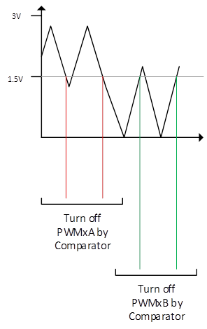

尊敬的所有人:
目前、我们正在 针对新项目评估 TMS320F280041、如果模拟比较 器满足我们的要求、则需要相关信息。
该项目是一个4x 交错式 PFC 、具有4倍的以下信号来关闭 PWM。 在运行期间、总共需要8个比较器通道来避免重新配置。
比较器的负输入应通过 DAC 设置为1.5V。
PWM 始终在运行。 关断应由计时器(占空比)或比较器触发。
开关频率类似于130kHz (全周期、例如两条红线之间)
转换位置->neg 应关闭 PWMxA
转换 neg->pos 应关闭 PWMxB
如果使用比较器 COMPH/compl、这是否可以在不进行重新配置的情况下实现?
我们应如何连接模拟信号以到达8个 PWM、例如引脚9 (CMP_HP0)和引脚12 (CMP_LP1)?

    是的、这是可能的。 不需要重新配置。 比较器输出端有一个反相器来反转跳闸、因此您可以将其用于 pos->neg 转换。 比较器可轻松满足130KHz 开关频率。
