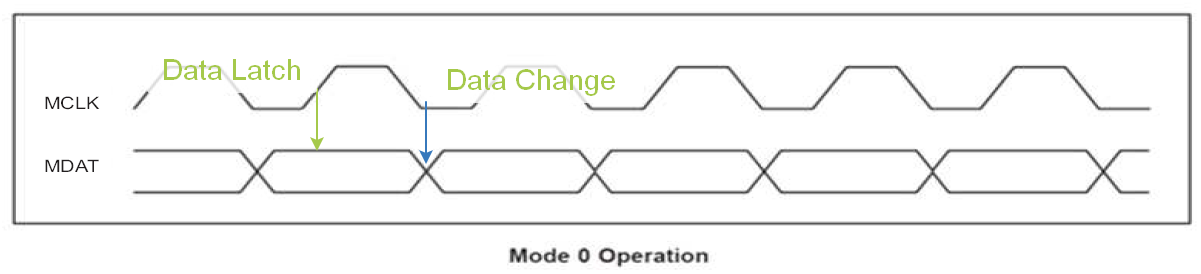

我们有一个与在 F2837xD 上连接 Σ-Δ 调制器 AMC1303M2520与 SD 滤波器相关的问题。 问题在于、在 CLKOUT 上升沿之后的 AMC 数据保持和延迟时间:数据表显示、数据保持至少7ns、然后变化不超过15ns。 MCU 在 CLKOUT 的上升沿锁存数据。
在常见情况下、如果数据随上升沿变化、则应随下降沿读取数据、反之亦然。 否则、MCU 可能捕获错误的数据。
在这种情况下、我是否必须反转 AMC1303的 CLKOUT 以提高可靠性?
    你好。
    那么、是否有任何相关信息?
    为了清楚说明、我提供了两张图片、其中显示了 MCU 需要获取的内容以及 AMC 为 MCU 提供的内容。 在第一张图片中可以看到、MCU 的 SD 滤波器需要数据在 CLK 的上升沿保持稳定、第二张图片显示、AMC 会在 CLK 的上升沿之后立即更改数据。

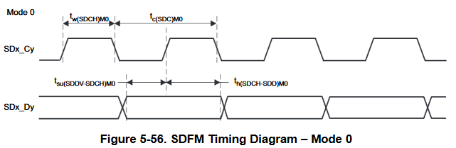

    随附 Soprano DS 的 SDFM mode0时序图片段、其中显示了 mode0的设置和保持时间。 我看不到 AMC1303如何违反 Soprano DS 要求。 我认为 CLKOUT 反相应该能够使设置时间更严格、保持时间更宽松。 无论如何、您可以 使用 GPyINV 寄存器将 CLKOUT 反相。 例如、如果 CLKOUT 连接到 GPIO17、则可以配置 GpioCtrlRegs.GPAINV.bit.GPIO17 = 1以使 CLKOUT 信号反相。

    但我没有得到-什么是 Soprano DS (无法使用此查询找到任何数据表)、这张图片上的时序值是什么?
    总之、我想说的是、我们为我们的设计加油、无需反相 CLK 信号- MCU 正确捕获数据。
    我之前讨论的是 TMS320F28377D 数据表。 数据表的 SDFM 时序要求部分中提到了时序值。

    的确,要求得到满足,但我仍然认为时间走廊太窄。 MCU 需要至少5ns 的数据才能保持稳定、AMC 可以在7ns 后切换数据...
    总之、我们可以在 MCU 内部反转 GPIO 是很好的。
