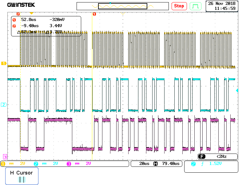

我正在体验在 SPI 总线上似乎是"17"位的传输。
我有8个 UCS 连接在一起、它们使用菊花链中的 SPI 总线(SPI-b)进行通信。 UC1与 uC2谈判,uC2与 uC3谈判...... UC8返回 UC1。
UC1是主器件。
数据长度为16位(SpibRegs.SPICCR.bit.SPICHAR = 0x1F;)
SPI 时钟速度非常慢、示波器迹线显示出出色的 SPI 时钟任一侧的设置和保持。
问题:
当我简单地通过主虚拟字路由时、它会通过完美的精细纹波、并且每个 uC (以及主器件)接收的内容是正确的。
但是、当我尝试在流中"注入"数据(即我"覆盖 uC 中的内容)时、返回到主设备(UC1)的数据会损坏。
花了一段时间、但我最终意识到数据正在向左移动1位-这表明 UC 正在计时17位!
例如、我注入8345 (1000-0011-0100-0101)、然后返回068B (0000-0110-1000-1011)-左移1位。 我使用了许多不同的数据模式、结果是相同的。
我已经阅读了 SPI 手册封面到封面上的十几次、我尝试了不同的速度(我认为这不可能是因为"虚拟"数据在所有速度下都能完美运行)。

      您好、Veena、
    我已附上您请求的图片
    为清楚起见、我没有在从器件上使用!SPISTEB 信号、并且我将它们一直绑定到低电平(我认为这不会导致我看到的效果、因为这不会影响 SPICLK 位计数)、并且直接路由时的虚拟数据也不受影响。 只有当我覆盖时、它才会出现问题。
    硬件设计包含8个 uC "菊花链"、其中 uC 1作为主设备。 数据流由两个"控制"字(每个16字节长)组成、后跟虚拟数据、这些虚拟数据使用以下7 uC (uC2 - uC 8)中的真实数据进行覆盖。
    为了实现波形的目的、进入 uC2的所有数据都使用8345进行覆盖。 但是、产生的结果是左舍入的-068B- (建议17位计数)
    在图1中、我尝试显示设置并保持 SPICLK 的任一侧、并显示通过 UC2路由的前16位。
    通道1是时钟(16个"边沿")
    通道2是从 uC 2传输的数据。 该数据应为8345,但会左移1位,因此为068B。
    通道3是 uC2的输入、是"虚拟"数据后的两个控制字(6789 -尽管我尝试了不同的数据模式)
    在图2中、我显示的是相同的东西、但时间更长。
    感谢您(或其他团队成员)在这方面的帮助。
    j

    John、
    几个问题:
    1. F28035器件链上是否有所有 MCU?
    2. 如果所有 MCU 都是同一器件、它们是否都运行相同的软件?
    3. 虽然您捕获的波形看起来很好、但是否有寄生噪声脉冲从 MCU2进入时钟线?
    4. 是否有任何其他可能导致损坏的系统事件? 即相关 MCU 上运行的其他代码?
    5. 通常、我不建议将芯片选择(STE)绑定到0。 我经常看到、如果系统中的任何东西导致伪时钟脉冲、或者传输中的奇数时序问题、那么从器件将失去与主器件的同步。 芯片选择实际上是防止这些类型问题的唯一方法。
    6. 检查 SPIPRI 寄存器中的软和空闲位。 默认情况下、这些设置为0、这意味着任何调试暂停实际上都会停止 SPI。 如果您在代码中有任何断点或正在调试 MCU 2、您可能会以不希望的方式与 SPI 中的位计数器发生混乱。 我建议将其设置为自由运行模式、以允许 SPI 始终运行。
    7. 通常、对于8个 MCU、您如何调试它? 您是否仅连接到该从器件? 是否已连接到所有设备? 我只是想了解你是如何接近这一目标的。
    8. 您能否暂时将从器件的数量减少到仅一个主器件和从器件?  您的传输方案似乎可以处理较少的从器件、而无需过多的工作。 我发现减少变量是一种找到问题根源的好方法。 开始切割、直到问题消失、然后查看重新引入问题的步骤。
    9. 您似乎没有使用 FIFO、因此这应该稍微简化一些操作。 我确实发现、在没有任何关于该词应该是什么或它出错的地方的注释的情况下、很难解读您的示波器捕获...
    很抱歉、我真的不认为有任何位移发生、这可能是您构建软件的方式。 如果您从未在时钟线上看到时钟位、我看不到这种情况会发生。 如果我遗漏了您之前提到的任何内容、请原谅我。

    回复:代码提交-我将使用 对于将来提交的代码、我的 BAD!
    您好、Mark。
    嗯、我有一种解决方案。
    SPI 总线出现为17位时钟(左移1位)的问题似乎是围绕着 I 对进入 SPI 输入的数据进行写操作、还是直接传输进入的数据。
    如果我执行以下操作:
    虚拟= SpibRegs.SPIRXBUF;
    虚拟= 0xAFAF;                           //覆盖出现的内容
    SpibRegs.SPITXBUF =虚拟;
    数据损坏、SPI 输出结果为0x5F5F (左移1位)
    执行以下操作
    数据从 SPI 输出中输出、不会损坏。
    显然、我希望有选择性地覆盖传入的数据、以便 在写入数据后立即引入短延迟。
    延迟                                                  //延迟几个时钟周期
    新数据从 SPI 输出中输出、但不会损坏。
    当写入发送给 SPI Txbuffer 的新数据时、似乎需要几个时钟周期。 这很奇怪–TI SPI 手册中没有任何内容表明需要延迟或要检查的任何其他标志。
    必须使用任意延迟似乎并不正确,必须有一个寄存器或标志来指示新数据已准备好传输.....
    您能不能对这种奇怪的情况下做出任何说明?
    j
    INT_FLAG 位是确定是否已准备好读取字的正确位。 请参阅我之前的答复。 您似乎立即输入函数、然后写入新值。 您需要在读取 SPIRXBUF 之前轮询 INT_FLAG、然后覆盖该值。

    Mark、您好!
    SPI 总线的问题仍然存在。
    我同意、轮询 INT_FLAG 是检查 RXBUF 是否已满并准备好读取的正确方法。 我之前提交的代码没有强调我已经执行了这项操作、因此我现在已经包含了代码。
    您将注意到、我包含了一个可防止数据损坏的短延迟例程。 但是、在确定 RXBUF 已满(轮询 INT_FLAG)时、应该不需要、我应该能够简单地将我喜欢的任何值写入 TXBUF。 如果我删除延迟例程、则数据会损坏。
    我认为 UC 或代码结构没有任何问题(其他一切都正常),但我真的很损失。
    我还包括了 SPI 总线程序的设置和时钟的设置–我认为问题可能在于其中的一个。
    如果您能提供任何帮助、我将不胜感激
    j
    这非常有趣。 芯片选择信号实际上是同步/复位 SPI 位计数器而不复位整个模块的唯一方法。
    您能不能尝试在主机传输上引入一些延迟。 (aka -将"jor_short_delay"移动到主器件、并调整延迟需要多长时间、直到问题得到解决或变得更糟。
    您能否一次减慢 SPICLK 的一个值、直到问题消失?
    或者、重新引入仅用于调试的芯片选择。 这是否也有帮助。
    INT_FLAG 表示 SPIDAT 中的数据被移动到 SPIRXBUF 的时刻。 根据主器件上的 SPICLK 分频器、在下一个 SPICLK 发生之前、您应该有足够的 SYSCLK 周期来管理这一点。 您能否在对缓冲区的读取和写入前后添加 GPIO 切换? 显示有延迟和无延迟的捕获。 我想了解缓冲区在"死区时间"中的什么位置被读取和写入。
    -Mark
    Mark、您好!
    感谢您的再次光临。
    ‘芯片选择引脚可能是问题,因为只有当我覆盖从器件接收到的“进入”时,才会出现问题。 ‘我不覆盖(我只需将接收到的数据放在 Tx 缓冲区中),则数据不会损坏–因此使能引脚不会影响接收到的数据的“我要做什么”。 此外、当我路由数据时不覆盖数据、它将完全通过所有7 uC。
    我已经减慢了主器件的速度–认为可能存在 SPICLK 速度问题、但这没有影响、并且仍然需要非常短的延迟(延迟例程在从器件中–这与直觉相反)。 我已经尝试了许多较慢的主速度、但它无法解决问题。 此外、损坏的性质表明数据在一个位之前(向左移位)随时钟输出。 这使我认为器件会将我写入 Tx 缓冲器的数据保持在移动状态。 如果我在从器件中花费太长的时间将数据放入 TxBuffer、则它将被右移(例如、一个或多个时钟延迟)。
    ‘芯片选择需要相当多的“剪切和链接”(有7个从器件和1个主器件 UC)。 除非我能清楚地看到这是问题,我认为这不是问题,否则我会这样做。 我对时钟和数据有很好的‘re、并且有清晰和独特的时钟边沿(16个关闭)、并且 Δ I sting‘state 很低、可防止任何杂散边沿。
    添加 GPIO 切换以查看事件发生的位置是个好主意(只是希望执行一些 GPIO 切换不会导致问题消失!)。 将在之前提供。
    我们是否有办法加快有关这一问题的信函往来,因为我面临着一些进展的压力?
    j
    John、
    如果可能、请发送简化的主从代码。 我知道您在整个线程中都有副本和粘贴、但只需附加 c 代码即可。 我将看到我明天可以做什么。
    从机可能无法启动自己的传输并提前开始移动数据。 它只是一个由输入主时钟计时的简单可编程移位寄存器。 我很想了解从器件何时接收到新数据并加载该数据的示波器捕获。 如果在读取之前和写入之后进行切换、则不应影响时序(也不应在写入之后立即切换 IO。
    那么、非常短的延迟到底会有多长时间?
    -Mark
    Mark、您好!
    我想我已经解决了!
    简而言之、在主微控制器的配置过程中会产生一个杂散 SPICLK 边沿。 我‘s地认为,如果我进行 SPI 复位(SPICCR.7=0 ),它将清除 SPI 计数器,从而允许我通过执行 SPI 复位随时“同步”所有从器件。
    ‘的情况是,复位不会重置 SPI 位计数(请确认这种情况,因为我找不到任何显示“将”重置位计数的内容),因此数据始终为1位输出(向左移位)。
    为了解决这一问题、我现在介绍了一个简单的同步过程、该过程将信号切换至从器件、并且仅在接收到信号后配置了从器件 SPI。 当主器件被配置且时钟已稳定至休眠状态(低电平)后,会‘切换’。 这可防止一个寄生边沿(从高电平到低电平的转换–这是将数据时钟移入从器件的边沿)。
    我已经阅读了无数次应用手册、但在任何地方都找不到真正复位 SPI 位计数器的内容。 是否需要对 SPI 模块执行完整的重新配置以复位计数器?
    j
    John、
    SPISWRESET 将复位内部位计数器。 但是、主器件无法将此复位传播到从器件。 如果他们在主器件配置期间看到单次切换、他们不知道这是虚假的。 (因此 STE 信号非常有用)。 我将在寄存器说明中添加此澄清说明、以便将来进行改进。
    在您的方法上我没有任何问题-在从主器件接收到命令之前、保持从器件处于复位或禁用状态。 同样、如果 SPISTE 被驱动而未被绑定为有效、那么这一切将被避免。
    SPISWRESET 和 SPISTE 将复位位位位计数器。 这些是在此器件上执行此操作的唯一方法。
    标记
    Mark、
    您能否澄清什么是 SPISWRESET?
    我同意!SPISTE 在允许主器件被配置并保持从器件移位寄存器方面是有用的,但是没有任何地方表明它清除了位计数器。 此外、SPIRESET (SPICCR.7=0)不会复位计数器看起来有点奇怪、我是否可以建议 SPRUG71的表7对此进行更明确的描述。
    j
    SPISWRESET 为 SPICCR.7。 实际上、我不确定您从我们所有文档中获得"SPIRESET"的位置、我已经将 SPICCR.7显示为 SPISWRESET。 您指的是 SPRUG71的哪个版本? controlSUITE 或 C2000Ware 版本如何? 如果你获取最新的、这一切都是 SPISWRESET。
    同意缺少文件。 我已经提到,我将在必要时补充澄清。
    -Mark
