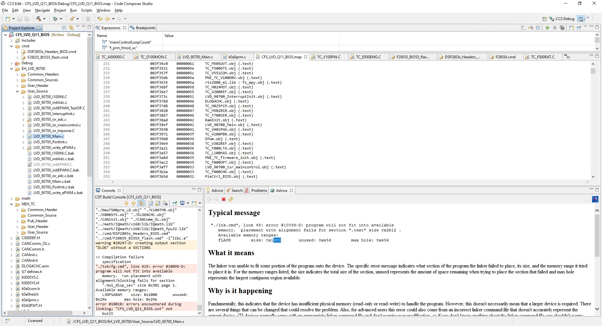

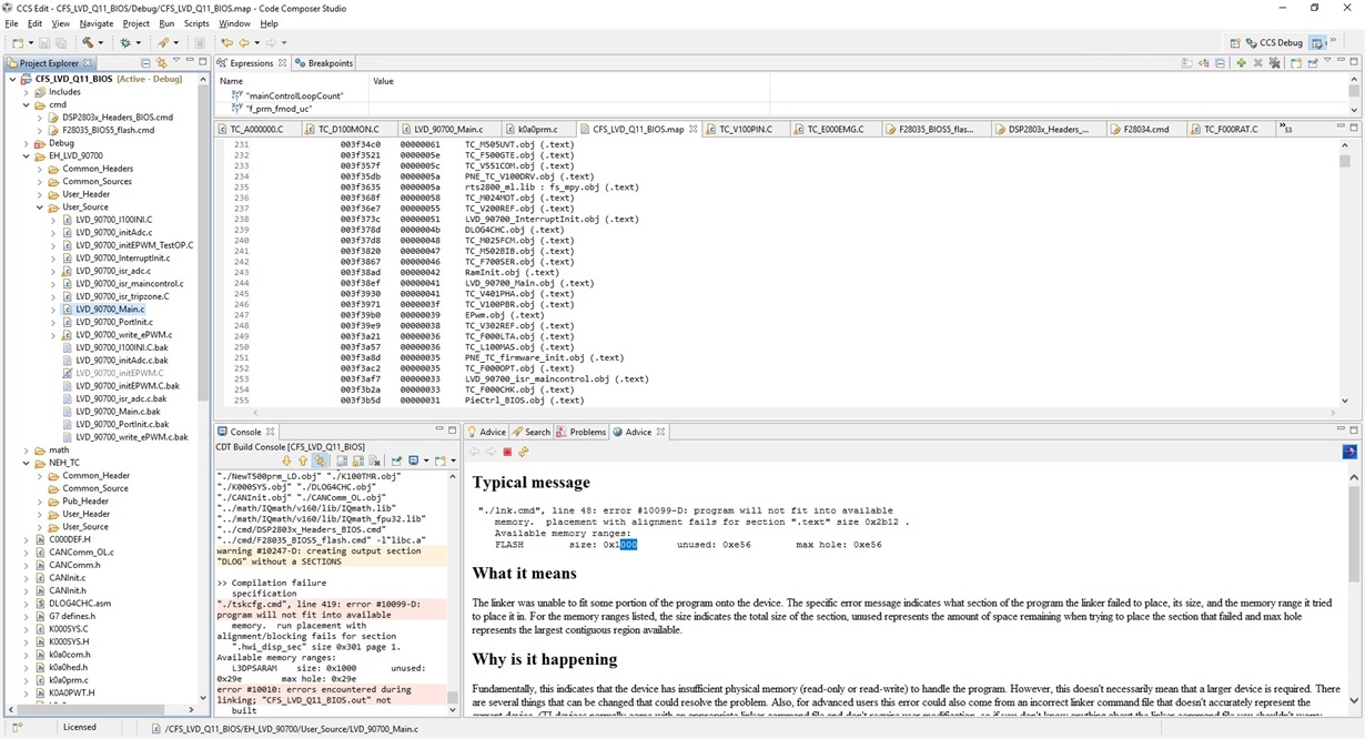

    这是我看到的误差。 我已通过在 L3DPSARAM 中留出一些空间来解决问题、但我要做的是使用一个较大的 L123DPRAM 区域。 或者我想将一些 Hwi 移入 L2DPSARM。

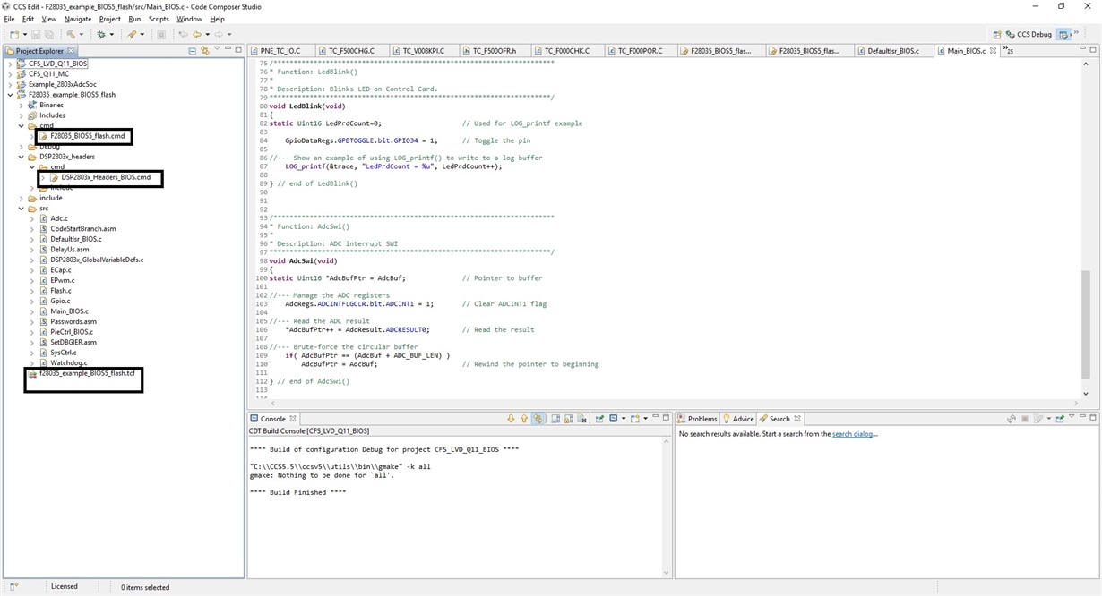

    问题是我使用.tcf 文件来管理内存。 在哪里可以生成适当的.cmd 文件? 我在 BIOS 示例中使用.cmd、其唯一的示例是 F28x_BIOS_flash.cmd 和_header_BIOS.cmd。
    在哪里可以更改它,因为我看不到 L0SARAM:origin = 0x00008000,length = 0x00000800
    我假设您将在 F28x_BIOS_flash.cmd 中配置这些内存块。 您在原始帖子中提到了 L0SARAM 块、因此我猜您的 cmd 文件中有一个。
    您能否向我展示如何使用屏幕截图或附加文件来管理.tcf 中的存储器? 我不熟悉此功能。 您使用的是 SYS/BIOS 还是 BIOS? 什么版本?

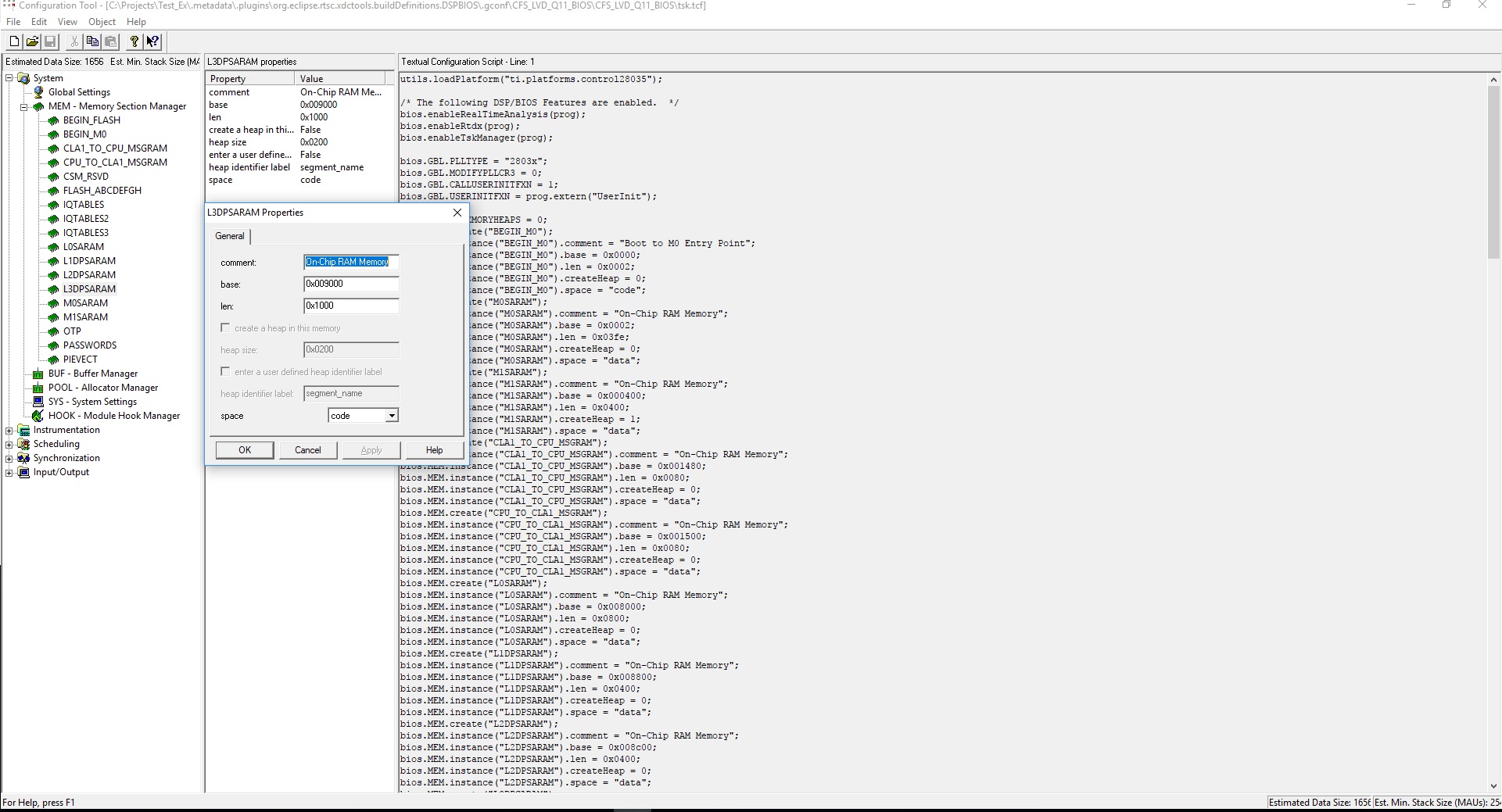

    我随函附上
    1>示例项目视图...
    2> tsk.tcf 文件、我在其中引用 L3
    我将 CCS 5.0用于配置工具。 SYS/BIOS 版本5.42.0.07。

    是否可以附加.tcf 和 mapfile (请附加该文件、不要复制/粘贴)? 您希望在 L2DPSARAM 中放置什么内容?
