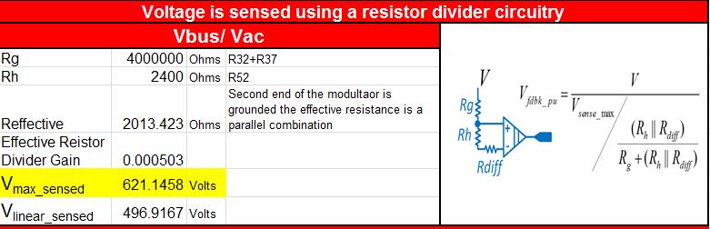

    VDCBUS_MAX_SENSE 的缩放是由于控制器针对 VDC_NOMINAL 进行了调优而完成的。 由于本设计中的感应调节范围较大、因此我们需要适当调节 Vbus 变量。
    此外、它还提供了另一个选项、即我们可以通过对 Vbus 和 Vac 进行仿真来使用相同的调节、并避免在控制环路模型中使用额外的标量。

    此外、我之前的疑问-为什么在设置文件中将 VDCBUS_MAX_SENSE 保留为620.152? 它是否与 Excel 工作表(附件)中计算的 V max 感测值有关。  此处计算的值为621.1458V。
