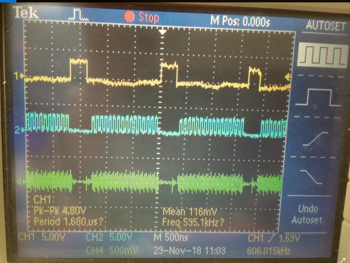

在的第1个示例中、请参阅所有信号正常(1-SPISTEA、2-SPICLKA、3-SPISIMOA)

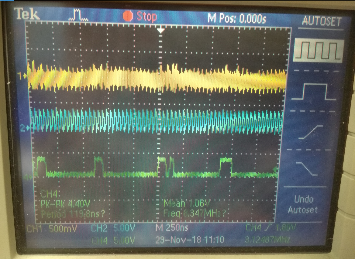

在具有 DMA 的第2个示例中、我看不到 SPISTEA 信号、并且始终看到 SPICLKA
可能是我做了一些错误吗? 我也应该看到 SPISTEA 信号吗? 我们希望通过 SPI 与 FPGA 进行通信。 我想通过 DMA 来实现它,但如果没有 SPISTEA 信号,我们就无法工作。

    如果您看一下 DMA 寄存器、它是否看起来只执行部分传输? 您说您看不到 SPICLKA "始终"-这是否意味着问题出现不一致、或者您从未在 SPICLKA 上获得信号?
    惠特尼
    我从不会在 SPISTEA 上获得信号
    具有 DMA:(1-SPISTEA、2-SPICLKA、3-SPISIMOA)
    无 DMAA
    可以帮我们解决这个问题吗?
    传输完所有数据后、使能线路是否最终再次变为高电平? 如果连续发送字、硬件不会使 SPISTE 行失效。 只有在两次传输之间有足够的时间时、它才会将其置为无效(在非 DMA 示例中是这样、因为它每次发送一个字)。
    如果您的从器件需要不同于我们硬件提供的芯片选择方案、则需要使用软件控制的 GPIO 将其置为有效。
