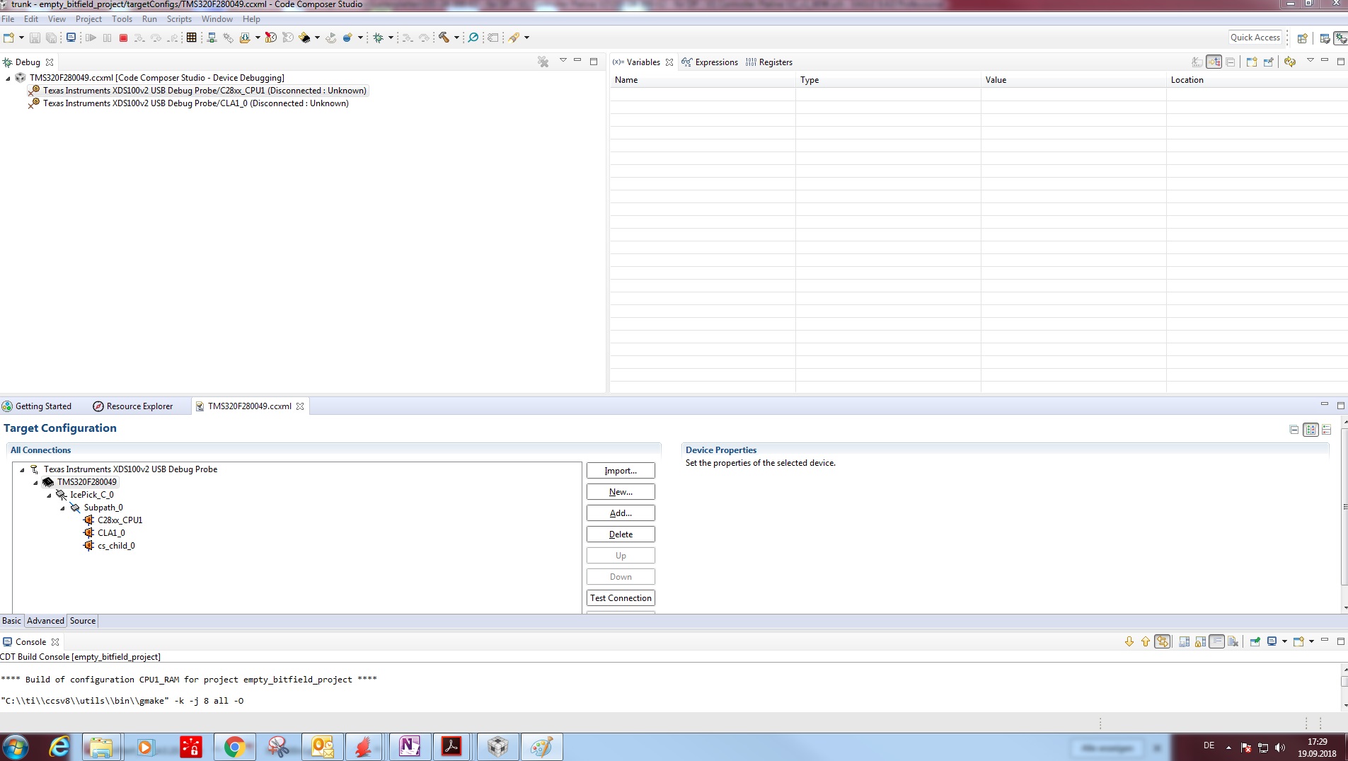

我想设置新的 f280049-微控制器-系统、但我遇到了问题。 我将 CCS 8.1 与 SpectrumDigital 的 XDS100v2搭配使用。 我使用 C2000-资源"empty_bitfield_project"创建了一个简单的"hello world"程序。
我的 PCB 电源有一些问题、因此我不确定 f280049是否损坏(?)。 到目前为止、我对微控制器没有任何访问权限。 此外、JTAG 链中的 PCB 布局在新的支架上没有更新:
我没有 TMS、TDI 和 TDO 上的上拉电阻器、因为在我们较旧的 f28069项目中、它们是不需要的。
现在我感到困惑、因为 CCS 目标连接测试工作正常、 但我无法将程序刷写到目标:

[结束:德州仪器 XDS100v2 USB 调试探针]
这很有效!
但是每次我尝试调试(在 μ µC 上获取访问权限)时、我都会收到以下错误消息:
C28xx_CPU1:连接到目标时出错:(错误-1135 @ 0x0)调试探针报告错误。 确认调试探针配置和连接、重置调试探针、然后重试此操作。 (仿真包8.0.27.9)
我已检查正确的项目设置:
我已经检查了目标配置中的正确 GEL 文件。 我的 XDS100v2也适用于 f280049M-controlCARD。
任何人是否知道错误代码“错误-1135 @ 0x0”?  为什么目标连接测试可以毫无故障地工作?
Gero

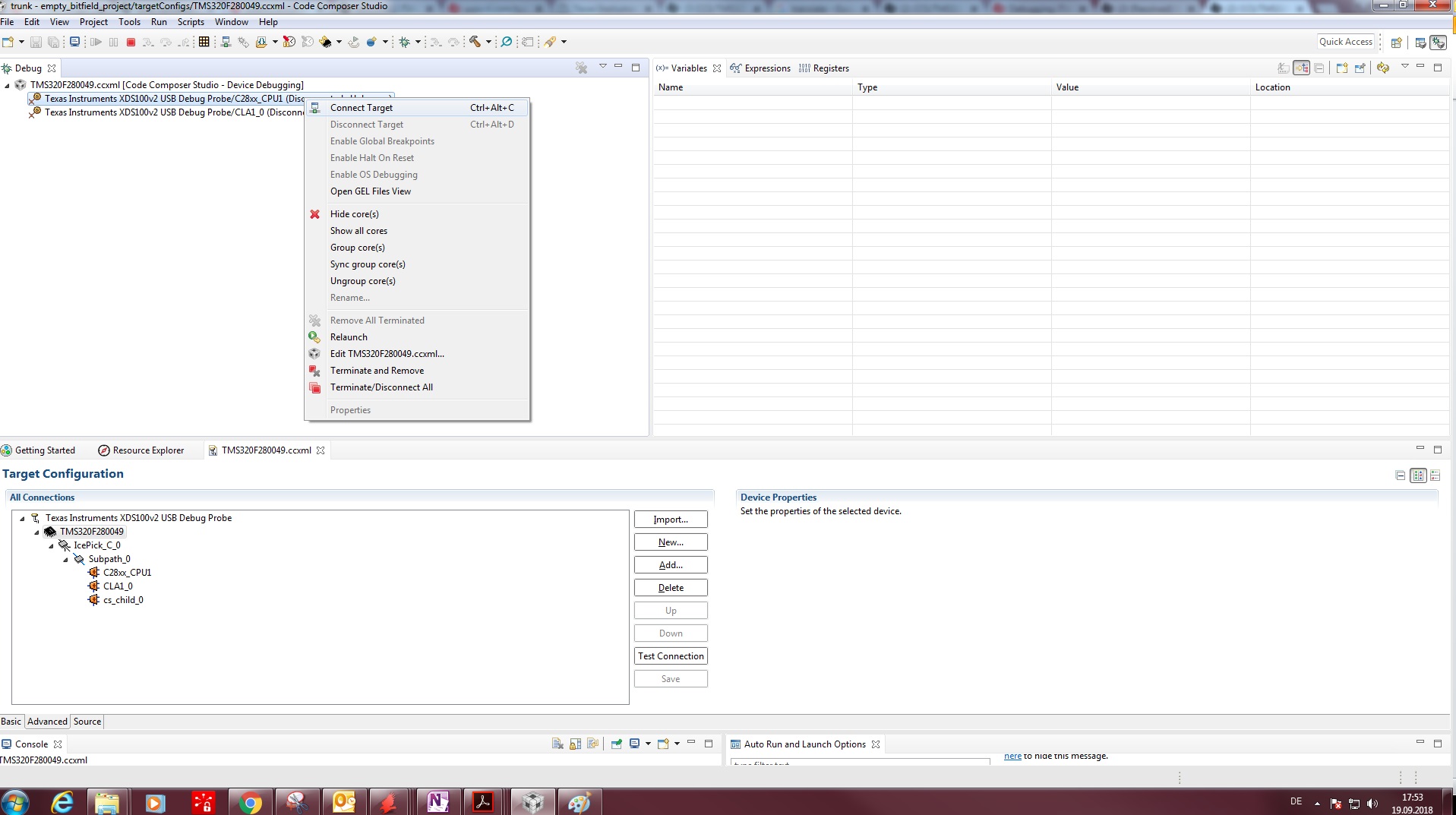

    我希望您尝试手动启动调试会话、而不是使用"Debug"按钮
    1)在 Target Configurations 窗口中、右键点击为此目标创建的 CCXML、然后选择"Launch Selected Configuration"
    -如果失败,请告诉我错误代码
    2)假设上面已经工作、现在右键单击 C28x 处理器、然后单击"Connect"
    -请注意此处发生的情况。
    基本上、我想删除"debug"按钮所做的所有其他操作、例如加载项目、转到 main 等

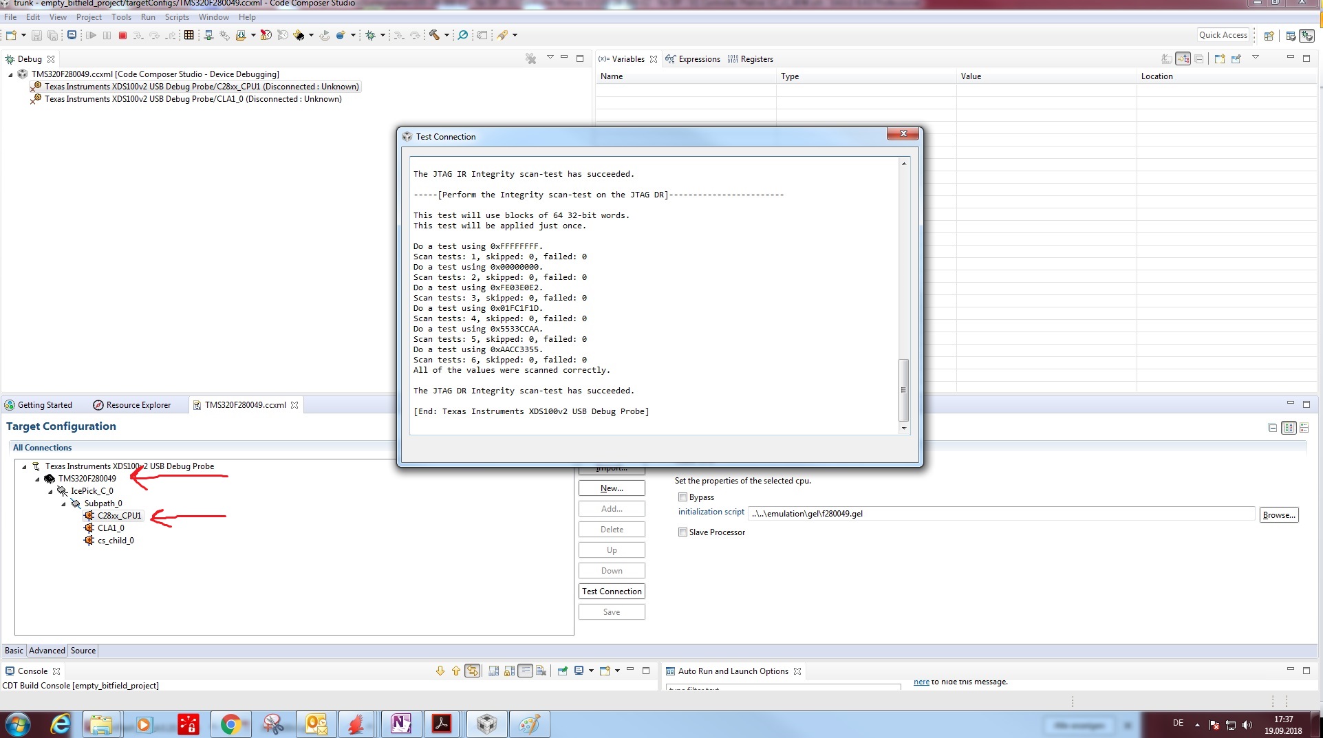

    您好、Matthew、
    首先、我尝试了"Launch Selected Configuration":
    可以了。
    >>> 2)假设以上内容正常、现在右键点击 C28x 处理器并点击"Connect"
    在这里、我找不到右键单击时选择"connect"的位置。 如果我右键单击"C28xx_CPU1"或"TMS320F280049"、我只能选择"test connection"。 当我启动"测试连接"时、JTAG-targettest 开始并成功完成:
    我尝试了以下操作(右键单击 XDS100v2 USB Debug…… C28xx… ):
    并得到:

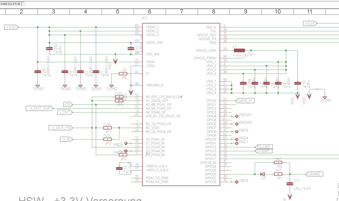

    您好、Matthew、
    在这一点上、我需要一些时间、因为两个引导引脚都未连接 任何 PCB 线。 我们的硬件人员目前非常忙、因此配置引导引脚后、我将再次回复。
    这是我的 μ µC 原理图的一部分。 我认为 f280049连接正确:
    非常感谢你的帮助。
