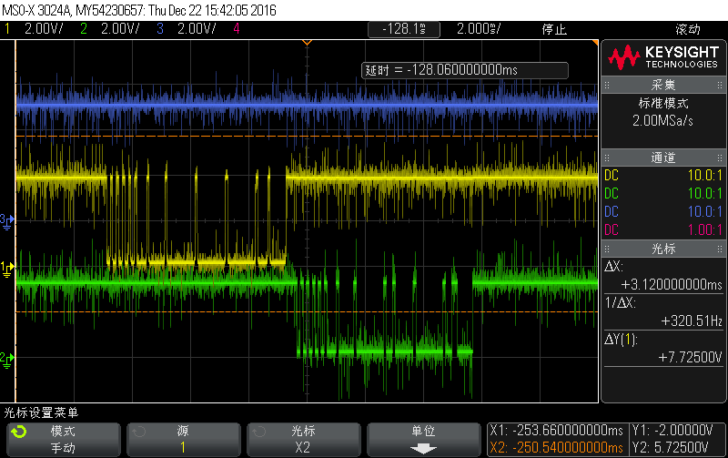

当电磁体工作时、LINTXA 和 LINRXA 通信不正常
当电磁体工作时、SCITX 和 SCIRX 通信正常。
原理图 如下:
 异常波形如下(绿色为 LINTX、黄色为 LINRX):
正常波形如下(绿色为 SCITX、黄色为 SCIRX)

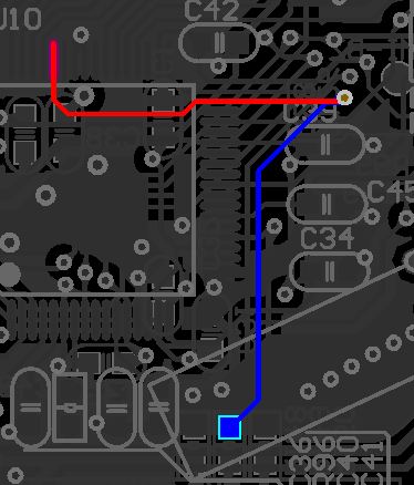

PCB 布局(LIN 端口)
    电磁体在通信中引起干扰本身并不奇怪。 这是“预期”行为。 系统设计人员有责任实施缓解效果(通过适当的布局、屏蔽、滤波等方式)来保护系统。
    为什么 LIN 会受到影响、但 SCI 不是一个很难回答的问题。 这取决于许多因素、例如所涉及的布局、电缆长度/方向、是否靠近电磁体等
    另一个注意事项是,即使是 SCI 信号的“正常波形”也会产生极大的噪声。
    任何检查建议
    我应该遵循哪些步骤? 是否有复选列表
    没有“清单”。 但是、我们的网站上有一些处理此主题的优秀资源。 一个示例是 www.ti.com/.../snla016b.pdf 。 您还可以在网上找到更多内容。 请注意、在系统设计过程中必须采用这些技术的大部分。 通常、在设计完成后几乎无法完成。 我要再次提醒您,即使是 SCI 信号的“正常波形”也会产生极大的噪声。
