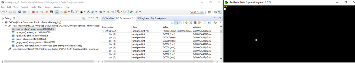

大家好、
我在以波特率115200运行的 FIFO 模式下使用 SCI-A、具有1级(在 FIFO 中接收到1个字节将生成中断)。 它连接到 SCI-A TX 命令的电机、并在 SCI-A RX 上发送反馈。
  • 当通过使能命令启用电机时,它将反馈 OK[CR][LF]。
  • 当命令电机以特定速度移动时,它开始旋转,然后再次反馈 OK[CR][LF]。
对于调试、我同时使用:
  1. 示波器
  2. 将反馈发送到串行终端。
示波器和串行终端似乎都显示来自电机的反馈数据是准确的。
但是、即使  字节数正确、MCU RX 也会接收到损坏的反馈。
以下是代码段:
RX 引脚上的示波器图像:
串行终端显示从电机接收到"确定"。 但是、rDataA 的前4个字节应该为0x4F ('O') 0x4B ('K) 0x0D (CR) 0x0A (LF)。 但我正在接收0x808F、0x00A7、0x808D、0x0086。
我正在使用其他具有类似设置的 SCI 来接收两个传感器数据、这些 SCI 从传感器正确接收数据。
我的代码中可能缺少某些内容、我需要一些帮助才能理解这些内容。
当示波器和串行终端显示接收到的正确数据 与 MCU SCIA-RX 共享时、我感到有点惊讶。 这意味着 SCIA-RX 和 FIFO 初始化可能会有一些问题。 但是、当我将同一代码连接到其中一个传感器时、代码工作正常。 MCU SCI-A RX 引脚上正确接收传感器的数据输出、显示我的初始化设置正确。
因此,我假设我忽略了一些我无法弄清楚的重要问题。
下面是用于 SCI-A 初始化和 ISR 的代码(系统时钟为50MHz、LSPCLK 为12.5MHz):

    您好 Katta、
    我使用了 sci_echoback 示例并修改了代码以满足我的目的。
    我在3种情况下完成了测试:
    • 案例1:使用115200波特率的 PC 串行终端、而不是电机反馈、将数据发送到微控制器的 SCIA RX。
    • CASE2: 将电机配置为115200波特率、并将数据反馈到微控制器的 SCIA RX。
    • 案例3:将电机配置为57600和更低的波特率、并将数据反馈到微控制器的 SCIA RX。
    对于 Case1、修改后的示例代码能够正确接收任何类型的字符串或字节。
    对于 CASE2、我遇到了组帧错误、其中一些时间和接收到的字节数是正确的、但内容看起来像垃圾。 但是、电机反馈的波形看起来合适、我的示波器能够正确解码波形(使用总线功能、RS232设置为115200波特率)。 此外、如果我尝试在串行终端上打印、串行终端也会正确打印它。
    对于案例3、我将正确接收电机反馈。
    1. 我可以研究哪些领域来解决此问题? 请查找随附的代码。
    2. 我注意到的另一个奇怪的行为(我的代码中不存在)是、当我将 FIFO 水平设置为4时、我 在接收到两个字节后获得中断。 如果我设置为8、则在接收4个字节后接收中断。 不知道行为的原因。
    谢谢、此致、
    Ankit
    e2e.ti.com/.../Example_5F00_2837xSSci_5F00_Echoback.c
    问题似乎是波特率不匹配。
    对于情况1:115200波特率、系统时钟为50MHz、LSPCLK 为12.5MHz (我的实际代码、而不是示例代码)具有较高的波特率误差。
    使用 USB 转 RS232电缆的 PC 串行终端可以容忍波特率不匹配(可能是因为 USB)。
    但是、使用 RS232电缆并连接 COM1 (RS232端口)、我们意识到它无法容忍波特率不匹配。
    我将系统时钟更改为48MHz 以最大限度地减小误差、并将电机固定为 MCU SCI 接口。
    谢谢、此致、
    Ankit
