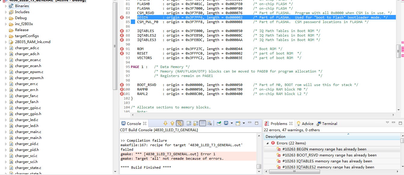

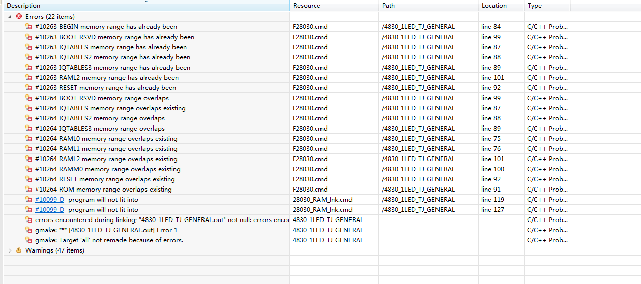

能否告诉我如何清除下面的 CCS 编译错误? 非常感谢。
    Daniel、您好!
    第一个映像中显示的错误可能是因为您在项目中包含了2个具有类似内容的链接器命令。 请删除冗余文件/段。
    第二幅图像中显示的错误是因为您尚未包含 _headers_nonbios.cmd 文件。 可以在以下文件夹中找到这些文件:
    \device_support\ 头文件\cmd
    希望这对您有所帮助!
