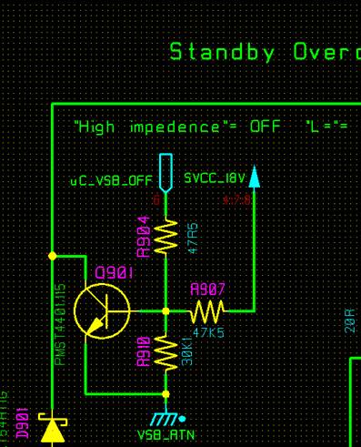

您好专家、
我的客户希望得到一个图表、其中显示了 F28034的"高电平状态"GPIO 上的输出电压和电流之间的关系。 请举手。
BTW、下面的电路是否能够驱动该晶体管?
Sheldon - C2000的朋友
    Sheldon、
               不确定我是否理解第一个问题。 根据第5.6节(SPRS584L 的第27页)、V (OH)可确保至少为2.4V。 换句话说、当 GPIO 引脚处于高电平时、其输出电压将至少为2.4V (最大值将等于 VDDIO)。 根据第5.4节、I (OH)最大值为4或8mA (取决于 GPIO 引脚所属的组)。 因此、只要外部电路消耗的电流不超过最大 I (OH)电流、其电压将至少为2.4V。
    遗憾的是,我们无法帮助分析模拟电路。 电压、温度、容差和元件老化等参数会影响这些电路的性能。 系统设计人员(了解与此电路相关的所有其他信息)最适合评估此设计的稳健性。
    再说一遍,我们没有 VOH / IOH 的图形要输出。 我们仅提供两个数据点–引脚上的电流不会导致~VDDIO 的电压电平。 电流消耗达到 IOH 将导致 电压电平>= VOH
