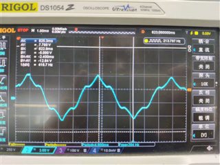

我使用   了匹配某些 PMSM 电机的 InstaSPIN 电机 FOC、但无法匹配某些 BLDC 电机。 我想知道电机的反电动势波形是否为方形、 InstaSPIN 电机 FOC 仍然可以控制它吗? 例如、下图显示了反电动势。  InstaSPIN 电机 FOC 能否 很好地控制它?
    对于遵循 BEMF 波形来实现驱动控制的 InstaSPIN-FOC 来说、这是没问题的。 如果 BLDC 电机的 BEMF 为梯形波形、则电流波形也将接近梯形。
