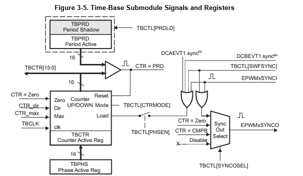

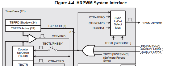

我刚刚注意到以下 TMS320F28069 TRM 中的数字存在差异:(图3-3|图3-5)和图4-4
图3-3.
图3-5
图4-4
如果仔细看一下上面的图、 我想强调 DCxEVT1.SYNC 信号。 在图4-4中、DCxEVT1.SYNC 信号似乎进行了 OR 运算、并馈送到多路复用器块以生成 EPWMxSYNCO、而另外两个图则不进行 OR 运算。 稍后是我在硬件上观察到的真实情况。
请告诉我对这些数字的解释是否错误。

    图3-3和3-5是正确的、它们在后面的一段时间内更新了。 注意:我们将传播对 F2802x、F2803x 和 F2805x 的这些文档更改。
    图4-4似乎必须被忽略、因为它是 HRPWM 部分的一部分。 我将提交一个错误以进行更正。
