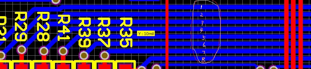

您好、TI 工程师!
我目前使用 TMS320F28035作为控制芯片、 使用一个 PWM 信号 TPS2836生成两个具有死区的 PWM 信号以控制具有同步整流的降压电路。我使用 DSP 的8通道 HRPWM 信号输出8路降压电路的驱动信号。开关频率为200K。每条线路的宽度为15Mil。两者之间的距离 是10mil。这种间距是否可行? 有线和有线之间是否会发生串扰?
如上所示、从上到下有8条蓝色线。非常感谢!
    在大多数/所有情况下、这是基于经验的系统决策、并考虑此功率级内和周围的其他内容。 根据您的描述、我认为您拥有的器件应该没有问题、但可能还有其他特定于您的电路板的布局注意事项。
    Hrishi
    你好! Hrishi!
    您能详细解释一下吗? 会出现什么问题?谢谢!
