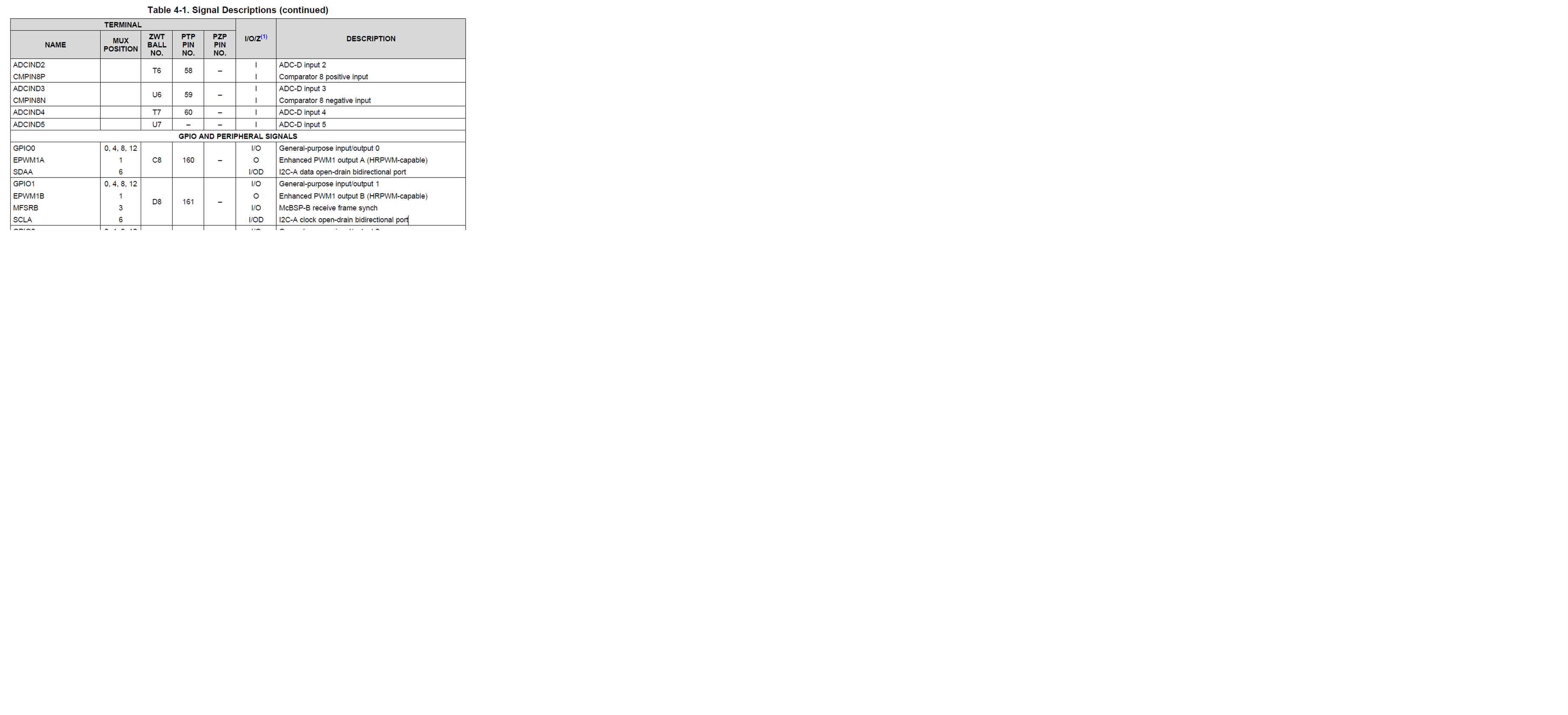

在 TMS320F28377S 的100引脚版本中、没有为某些 ePWM 分配直接引脚、例如 ePWM1x、ePWM3x、ePWM4x (来自 SPRS881D 表4.2信号说明)。 如何输出它们? 我尝试通过 XBAR 来计算它、但我不知道如何在内部将 EPWM 连接到 XBAR。
谢谢 Vadim
    您是查看输入还是输出? 有输入 XBAR 和输出 XBAR (TRM 中分别为第8.1节和第8.2节)、尽管只有特定连接(在"表8-3中提到)、但可以对此进行配置。 输出 X-Bar 多路复用器配置表"。
     您好、Vivek、
    我正在寻找具有 ePWM1a 的引脚。 如果我看一下表、就会发现没有分配。 如何从芯片中获取 ePWM1a?
    谢谢 Vadim
    我想知道是否有人可以回答我之前的问题。另一个令人困惑的 F2837xS FIR 滤波器示例是为 F28377启动 EPWM1和相应 GPIO 的 Launchpad 下载的。 LaunchPad 377在哪里?
    谢谢 Vadim

    我实际上在脚注中找到了答案
    (3)对于采用多种封装的器件、较小封装中列出的外设数量会因而减少
    更小的封装具有更少的器件引脚。 与相比、器件内部存在的外设数量不会减少
    器件型号中提供的最大封装。 请参阅第4节、了解哪些外设实例可在中的引脚上访问
    封装更小。
