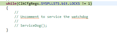

我为 CAN 模块开发了一个闪存内核应用。 我想测试我的程序。 我在主函数中使用了 InitSysPll()例程。 当我调试代码时、代码停留在以下行。 我无法解决问题。 为什么问题会存在?
谢谢和问候!

    如果 PLL 无法锁定到配置的频率、则会在锁定状态检查时卡住。
    如果不是示例特定频率、请使用 TRM 中的时钟和 PLL 设置部分检查如何配置这些值。

    我开发了一个 CAN 闪存内核应用。 我在主函数中使用了 InitSysCtrl 函数、就像例程一样。 但 InitSysPll 函数是从 c2000ware 示例代码中获取的。 也可以使用类似这样的 f2837xS_sysctrl.c 源文件。
    我正在使用 launchXL F28377开发套件。 我将在此开发套件上测试代码。
    我没有对 f2837xS_SYSCTRL.c 源文件和 InitSysPll 函数进行任何更改。 只是我预定义了_LAUNCHXL_F28377S。
    您是否在示例代码中也看到此问题? 没有任何修改?
    您是否看到设置了任何 SYSPLLSTS 位?
    您能否制作 InitSysPll (XTAL_OSC、IMULT_40、FULT_0、PLLCLK_by_2);使用带有更新参数的 INT OSC2检查晶体是否导致问题?
