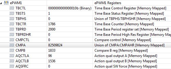

所有显示的值均为小数。
我无法理解 为什么 CMPA:CMPAHR 的值为82509824、即 CMPA=8250、CMPAHR=9824、为什么它的值大于 PRD 寄存器的值。
我无法理解 CMPA:CMPAHR 的使用方式。
    您可以参阅 F2806x 的 TRM、"CMPA"包括两个寄存器:CMPA 和 CMPAHR、CMPA 等于"CMPA"/2^16、= 82509824/2^16=1259、而不是上面提到的8250、因为该值是十进制值、而不是十六进制值。
    谢谢你,罗燕明。
