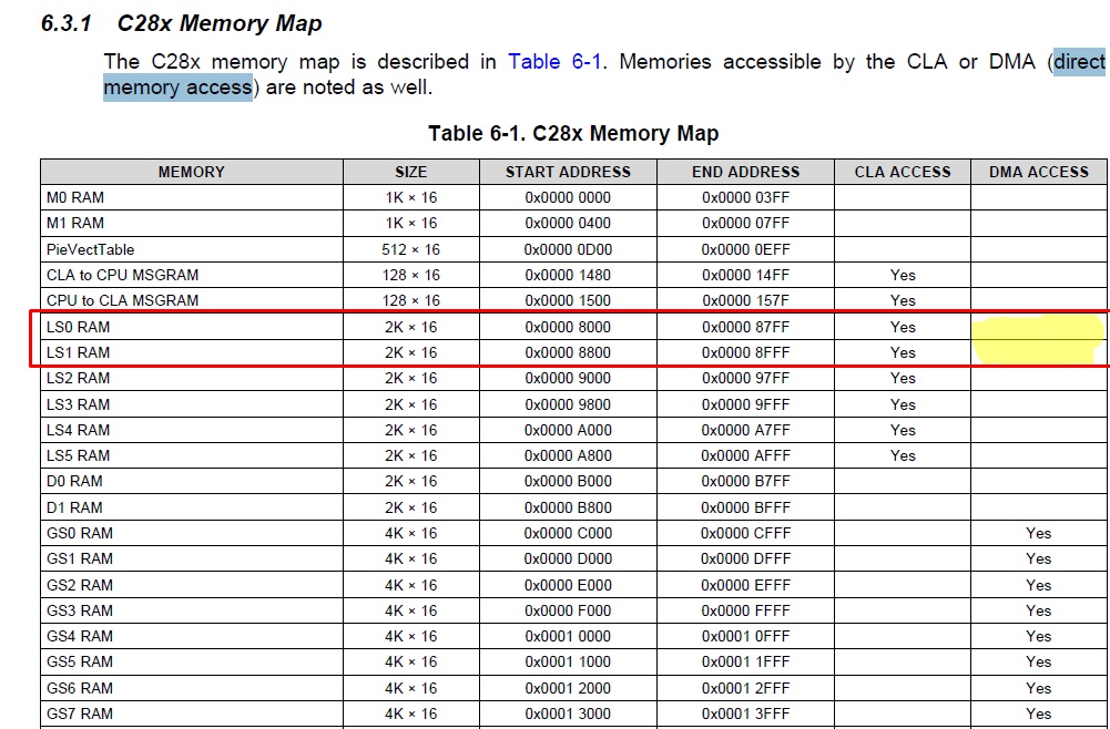

    RAMGS 使用 直接寻址、但 RAMLS0和 RAMLS1 DMA 也是吗? 我无法在数据表中看到它。

    抱歉、您说:"在 SFRA 上 、我们使用直接寻址"。  DMA 不是直接寻址?
    根据28075数据表、LS0和 LS1不是 DMA:
    在 PAGE 0或 PAGE 1中分配存储器是否重要?
    直接寻址是一种指令模式、DMA 是一种外设、与之无关。
    好的、谢谢。 我现在明白了。
