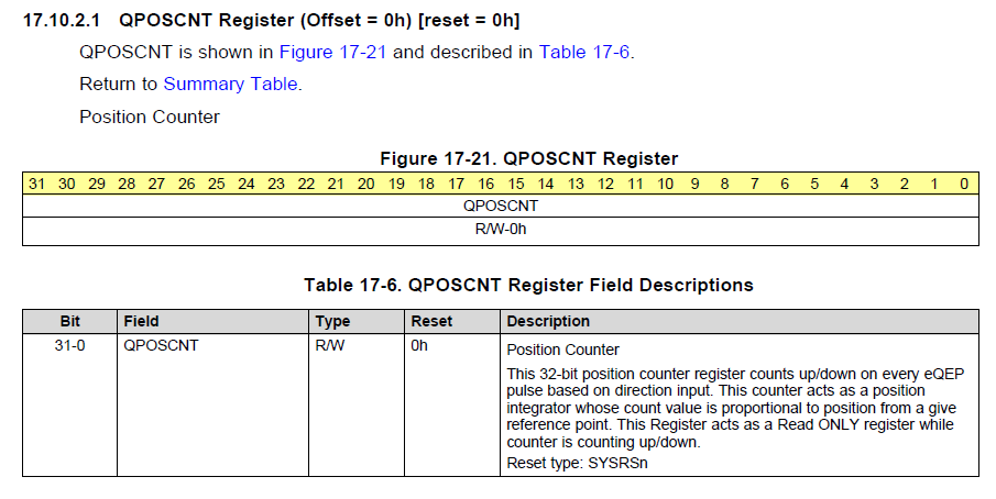

PLLSYSCLK 为200m。 是的、我已经将所有 QUALPRD 字段设置为0xFF。 此外、除通信接收管脚外、所有管脚的 QSEL 位域均设为2。 正交信号的最大频率约为6k。 当 eQEP 正在计数时、到 QPOSCNT 的写入访问被忽略。 是这样吗?
    是 QPOSCNT 在计数器递增/递减计数时执行只读寄存器。 在寄存器说明中对此进行了明确说明。
    Himanshu
