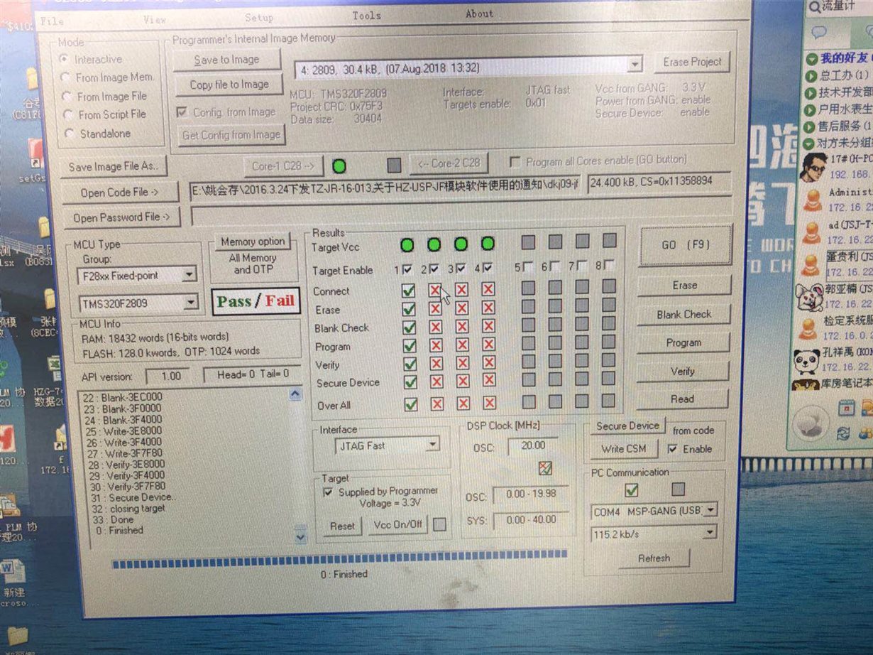

尊敬的团队:
我收到了客户关于使用 C2000-Gang 编程器的询问、我需要帮助。

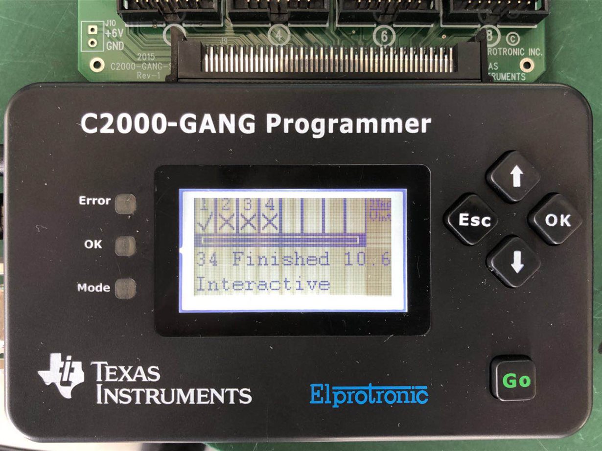

我正在交互模式下工作。 我还尝试验证目标中的程序、这似乎也很好。 程序完成后,我通常会看到 Gang 编程器上的绿色“OK”LED 亮起,而这种情况并非如此。 我知道 LED 本身是正常的、因为它在启动时亮起。
此外、编程器的背光不清晰、有时会出现闪屏。
    您好 Susan、
    然后、我们可以检查绿色指示灯、看看您有什么软件版本。 在您的情况下、它应该是两个 LED、因为来自一个装置的响应正常、来自所选3 -不正常。
    关于不清除背光屏幕-您应将对比度设置为所需的级别。 从 GUI 中使用-设置->首选项。 请参阅下面的屏幕。
    如果您有任何疑问、请告诉我。
