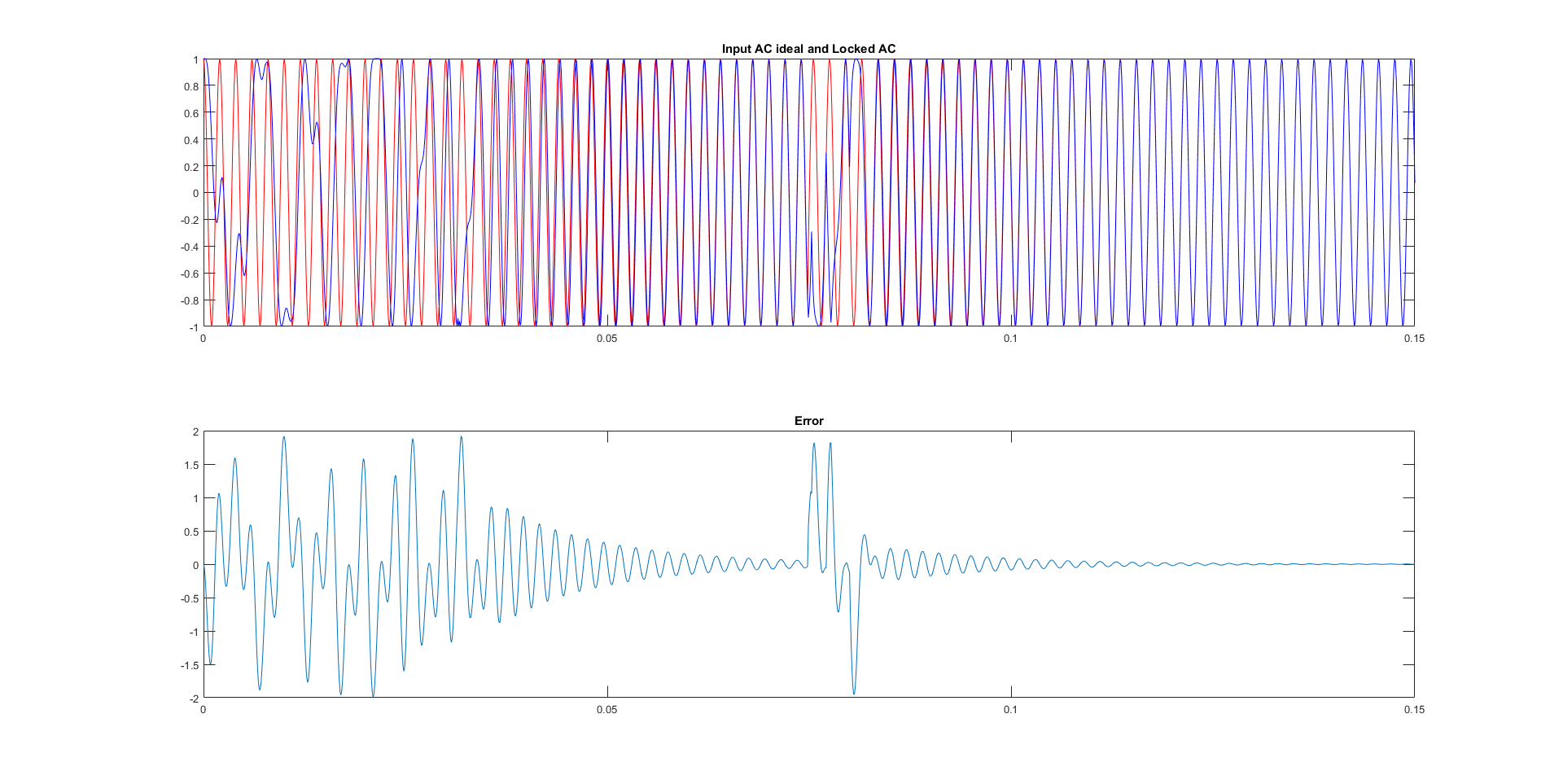

我已经使用了参考仿真、sprabt4a.pdf 中对此进行了详细介绍、我甚至设法获得试验电路板设置运行阶段和跟踪阶段等
我一直在寻求将"电网频率"范围增加10倍或更多、其想法是修改代码以监控一些小型电机等
我已调整 LPF 截止频率以保持1/sqrt (2)(或更低)、并使用 spll_coeff_compute.xlsx 作为指南调整了 PI 增益 B0和 B1。 经过几次迭代和调整后、似乎我达到了大约500Hz 的最大电网频率、然后 PLL 无法再锁定。
我曾尝试通过简单地将 MATLAB 模型中的开关频率从10kHz 增加10倍来查看它是否会产生影响、这似乎没有太大帮助。
下图显示了500Hz 时的误差图、稳定时间为0.025秒(B0 = 268.4、B1 = 264.8)、LPF 系数 K1 = 0.071 K2 =-0.8571、FS= 10kHz
很明显、PLL 在25ms 内不会稳定、因此我怀疑即使在500Hz 时也几乎没有稳定。
您对算法的频率上限有什么意见或建议吗?
此外、对于我希望精确监控电机相位的应用、电机的工作频率可能会有很大差异、因此我怀疑该算法有最大可用频率范围?
James
    James、
    使用 SPLL 模块确实是一个有趣的应用。 我很高兴您能够观察到 Algroithm 在电网频率下工作正常、这正是它的设计目标。 我没有任何具体的建议或建议说明为什么它在500Hz 下无法正常工作。 遗憾的是、这是我们未考虑的用例。
    我会推荐
    1.尝试使用 SRF PLL 时、我知道这可能不是您最终想要使用的 PLL、因为这在不平衡的情况下效果不好。、 但这是一个更易于理解的模块、其复杂性更低、并将成为问题所在的良好数据点。
    2.如果作者从锁定的频率限制角度分析了该应用手册中提到的论文、请尝试联系作者
    我还从电机控制团队添加了一些内容、以评论我们是否具有类似的功能。
    从较高的层次上说,您有兴趣确定电流中的线性平衡吗? +ve 和-ve 序列、因此使用 DDSRF 的原因是什么?
    James、
    在团队中进行探究后、我们似乎没有任何解决方案、但从上面来看、我的最佳建议是进行文献调查、看看是否有人尝试过类似或接近的结果。
    祝您的项目顺利、
    Manish
