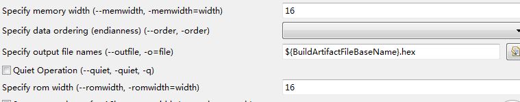

      1、第一个模板
    我使用 hex2000生成 dsp1_CPU1.hex 和 dsp1_CPU2.hex、如下所示:
     要生成 dsp1_CPU1.hex 和 dsp1_CPU2.hex、如下所示:

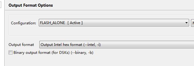

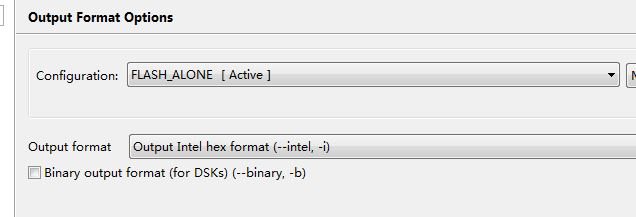

    2 我的第二种方法
       由  CCS 生成的.hex 文件。CCS 的选项如下所示:
    我的意思是.out 文件下载和运行正常、但上面用于 生成 hex 文件的两个 medhod 运行不正常。
    3、我 使用 hex 文件的原因是我可以使用 C2pro 下载 hex 文件。 这要快得多。  因为我使用 了 C2pro 下载 hex 文件, 所以下载正常,但28377没有运行。
     我想当 Uniflash 下载运行正常的十六进制文件时、  C2pro  可能下载运行正常的十六进制文件。
    很抱歉 、上面有雾。

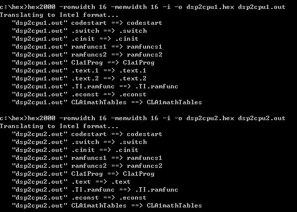

    要生成 dsp2cpu1.hex 和 dsp2cpu2.hex、如下所示:
    感谢您的回答。 我知道我的十六进制文件有一些问题的原因。 除了 hex 文件之外、还会生成 dsp1cpu1.I10文件。 这意味着 我的 hex 文件不完整。  我的问题如下所示:
    您能告诉我我如何仅生成一个十六进制文件吗?    memwidth 和 romwidth?中的数字是什么
    C2000十六进制实用程序为 page0和 page1生成单独的十六进制文件。 如果要生成单个十六进制文件、请将链接器命令文件中的任何已初始化段映射到 page 0存储器、而不是 page1。
    memwidth 和 romwidth 为16是可以的。
