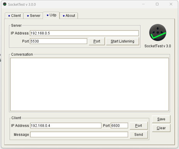

    客户是否已经运行或查看了 C2000Ware 中提供的以太网 UDP 示例?
    可从 C:\ti\c2000\C2000Ware_4_02_00_00\libraries\communications\ethernet/third_party/lwip\examples\enet_lwip_udp 获取
    此示例中使用的端口为28000、用于调用函数(UDP_BIND)
    Siddharth
    您好 Siddharth、
    感谢您的支持。
    UDP_BIND 是指定 DSP 端的端口值、UDP_CONNECT 应该显示为指定 PC 端的端口值。 调试网络端口时、如何获取计算机侧面的端口值?
    上图是需要两个端口值的 SocketTest 软件快照。 如您所建议的那样、6640可以更改为28000。 但另一个端口值是什么?
    谢谢、此致、
    樱桃
    樱桃
    只有客户端配置足以运行示例。  应将其设置为28000或 udp_bind ()函数中指定的任何端口。 一旦它从客户端接收到数据、 只要从客户端接收数据、就会调用 UDP_Rx_callback 函数。
