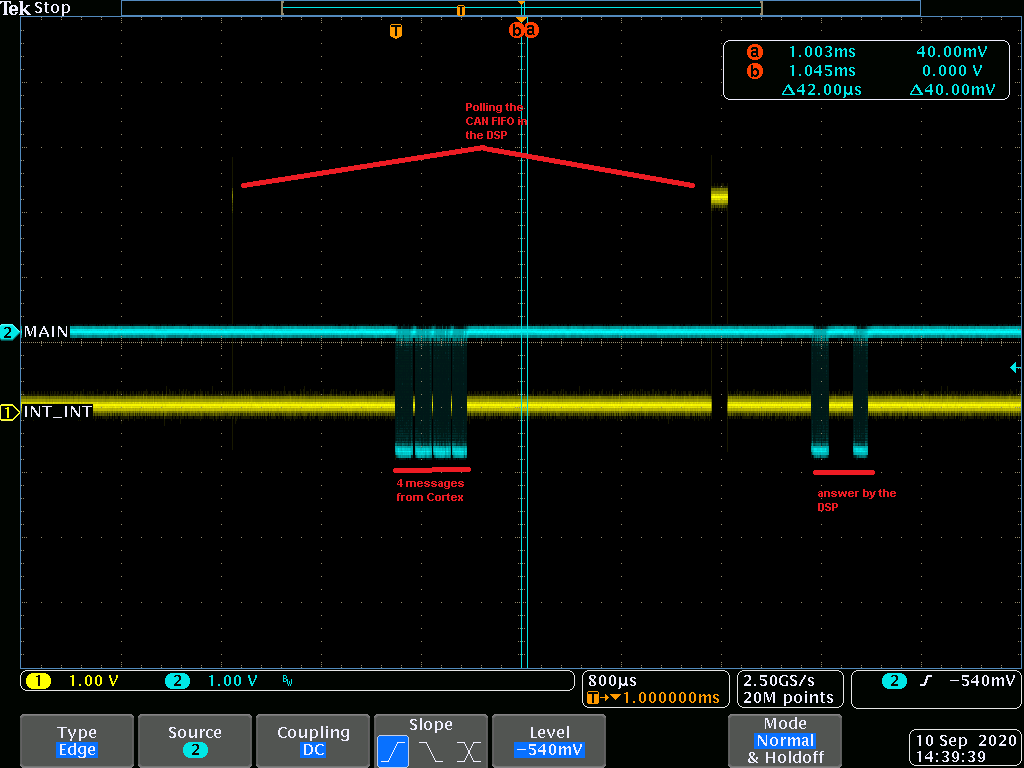

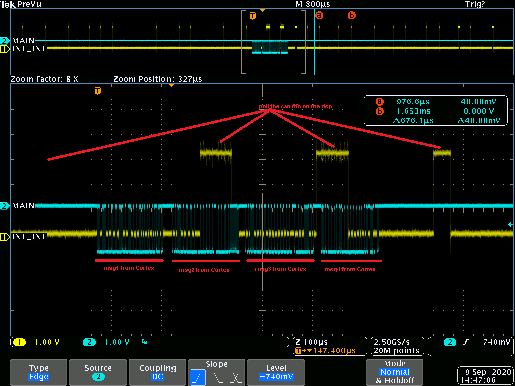

    这里是我们在意大利进行的一些测试的结果。
    在测试中、我们不会将 CAN 总线用于 Booster (CPU2)、这样、只有 Cortex 和逆变器(CPU1)在 CAN 总线中进行通信。 这样、只有逆变器才能向来自 Cortex 的消息提供 ACK。
    在 CPU1中、我们在进入 FIFO 轮询例程之前升高一个引脚、然后在退出例程并清空 FIFO 时降低该引脚。
    结果随附:蓝线表示由 Cortex 在 CAN 总线上发送的报文:3条报文的有效载荷为8字节、最后一条报文的有效载荷为6字节。
    黄线表示 FIFO 的轮询:您可以看到 FIFO 的轮询速度足够快、 但不幸的是,问题仍然存在,我们在 FIFO 上丢失了一条消息,因此 DSP 不会应答四条消息的序列,Cortex 进入超时状态并停止发送消息,我们可以冻结 DSP 上的 FIFO 状态,以便我们可以对其进行分析。

    您好、Haresh、
    我还尝试将 CAN 速率降低到1Msps、但问题仍然存在、我们会丢失来自 Cortex 的消息。
    但问题肯定不是问题所在:让我解释一下发生了什么。
    如果我们轮询 FIFO、当我们收到一系列消息时、就像我昨天所附图片中的情况一样、我们遇到了丢失一条消息的问题。
    如果我们收到所有4条消息、然后轮询 FIFO、那么我们就没有问题了。 我制作一个 DSP CPU1逆变器版本、每3毫秒轮询 FIFO。
    由于 Cortex 每500ms、@1Mbps 发送这4条消息、因此我们基本上不会在接收数据时轮询 FIFO。 这样我们就不会
    丢失消息。
    情况如下图所示
    显然、这不是解决方案、而只是一个测试、证明我们在接收邮件时轮询 FIFO 时出错。 基本上在接收例程中。 这不是物理问题或初始化问题。

    [引用]在 CPU1中、我们在进入 FIFO 轮询例程之前升高一个引脚、然后在退出例程并清空 FIFO 时降低该引脚。
    假设第一个波形中的黄色信号是在进入 FIFO 并退出 FIFO 之前切换的 GPIO 引脚。 捕获中的脉冲宽度不仅不同(我看到3种不同的脉冲宽度)、而且我看到切换以不同的速率发生、最小间隔小于200us。
    [引用]我还尝试将 CAN 速率降低到1Msps、但问题仍然存在、我们会丢失 Cortex 的消息。[/引用]

    [引述]如果我们轮询 FIFO、当我们收到一系列消息时、就像我昨天所附图片中的情况一样、我们会遇到一条消息丢失的问题。 [/报价]
    这是一个有趣/重要的观察结果。
    [引用]由于 Cortex 每500ms、@1Mbps 发送这4条消息、因此我们基本上不会在接收数据时轮询 FIFO。 这样、我们就永远不会丢失消息。 [/报价]
    由于来自 Cortex 的通信是异步发生的、因此如何确保代码在传输过程中绝对不轮询 FIFO?
    此外、您还需要用中断替换轮询。 假设您在 FIFO 的最后一个邮箱被填满时生成一个中断,并在 cortex 的下一次传输开始之前对其进行服务,这是否能避免这种情况?

    '我假设第一个波形中的黄色信号是在进入 FIFO 并退出 FIFO 之前被切换的 GPIO 引脚。 捕获中的脉冲宽度不仅不同(我看到3种不同的脉冲宽度)、而且我看到切换以不同的速率发生、最小间隔小于200us。 "
    是的、我在之前的电子邮件中写道:"黄线表示 CAN FIFO 的轮询:您可以看到、我们对 FIFO 的轮询速度足够快、 但不幸的是,问题仍然存在,我们在 FIFO 上丢失了一条消息,因此 DSP 不会应答四条消息的序列,Cortex 进入超时状态并停止发送消息,我们可以冻结 DSP 上的 FIFO 状态,以便我们可以对其进行分析。”
    当然、我不确定、但我不可能在500 μ s 长的4条消息流中对 FIFO 进行2次轮询。 在本例中、我们一整天都没有遇到任何问题。 在我所附的第一张图片中、您可以看到我们在消息流式传输期间至少轮询 FIFO 2次、几秒钟后我们就会遇到问题。 我认为这意味着问题在于我们如何管理 FIFO、不能进行波特率配置或物理层错误等。

    为什么第一幅图像中的脉冲宽度不同?
    第1个脉冲-这非常窄。 我认为这是因为 FIFO 是空的、所以没有需要读取的内容、代码很快就退出了 FIFO 读取例程。
    第2个和第3个脉冲-为什么它们这么宽、因为可能 FIFO 在这里仍然是空的? 为什么启动的 FIFO 读取如此接近先前的读取? 即< 200us? 谁/什么启动 FIFO 读取?
    第4个脉冲-当实际读取 FIFO 时、这是正确的脉冲宽度吗?
    [引述]当然、我不确定、但我不可能在有4条500 μ s 长消息流的情况下对 FIFO 进行2次轮询。 在本例中、我们一整天都没有遇到任何问题。 在我所附的第一张图片中、您可以看到我们在消息流式传输期间至少轮询 FIFO 2次、几秒钟后我们就会遇到问题。 [/报价]
    这是否意味着只有在*轮询两次*时才会出现问题? 也就是说、当 FIFO 被填满时、如果您轮询一次、没有问题?

    FIFO 是否始终一次读取和清空4条消息? 也就是说、当您轮询 FIFO 时、是否决定仅在接收到全部4个帧后才读取 FIFO 并将其清空? 或者、您是否读取了此时接收到的任何帧?
    使用中断的想法是确保在接收报文时不会读取 FIFO。
