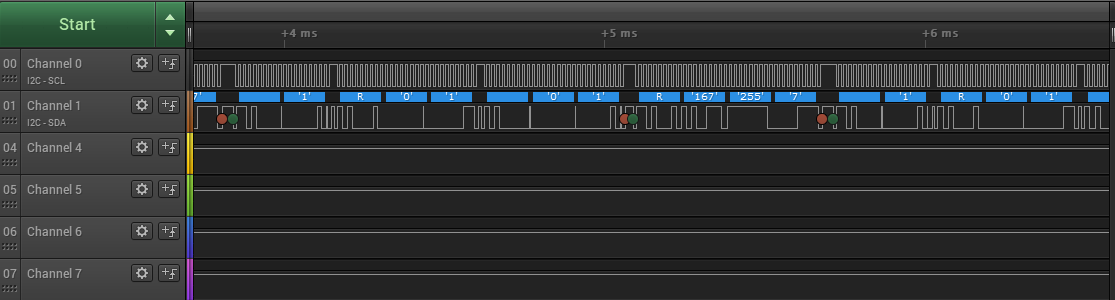

    现在我到达3座老的情况。 我能够在 RTC 和 EEPROM 中进行读取和写入、但即使我将接收缓冲器保持在相同的值、也无法同时访问它们、方法 是保留"I2caRegs.I2CFFRX.bit.RXFFIL = 3;" void i2c_init_old (void)函数。
    那么、请告诉我们如何读取这两个外设??

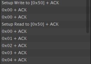

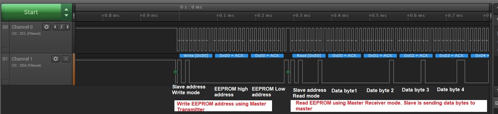

    您是否使用逻辑分析仪/示波器来探测 I2C 总线? 检查 I2C 主设备何时调用这两个从设备时是否确认它们?
    -Manoj
    当我尝试调用这两个函  数时、代码停留在"I2C_READ_d"函数中的"while (I2cRegs.I2CSTR.bit.ARDY!= 1);"。 我还说
    将"I2caRegs.I2CFFRX.bit.RXFFIL = NO_OFF_DATABytes;"添加到  "I2C_READ_D"、如下所示
    I2caRegs.I2CFFRX.bit.RXFFIL =无数据字节;
    I2caRegs.I2CSAR.All = Slave_address;
    I2caRegs.I2CCNT = NO_OD_DATABytes;//操作时
    但我仍然没有得到任何东西。
    RTC+EEPROM 的波形
    这是使用 EEPROM 时的情况
    仅 RTC。 这会读取错误的数据

    Sam、
    请检查随附的 I2C 示例代码、该代码可进行修改以适合您的应用。 我不使用 ARDY、而是使用 RXFFTST 和 TXFFST 标志来检查 FIFO 状态。
    e2e.ti.com/.../i2c_5F00_FIFO.c
    曼诺伊

    2) 2)检查 I2C 主设备是否正在发送正确的 I2C 从设备地址。 在本例中、我的 EEPROM 地址为0x50。 写入 EEPROM 函数时的波形片段下方
    3) 3)检查您的硬件设置是否正确? 上拉电阻器等
    4) 4)确保发送正确的从器件地址。

    Sam、
    我刚刚运行了我发送给您的示例代码、这里是使用 I2CA_ReadData 函数时的波形片段。
