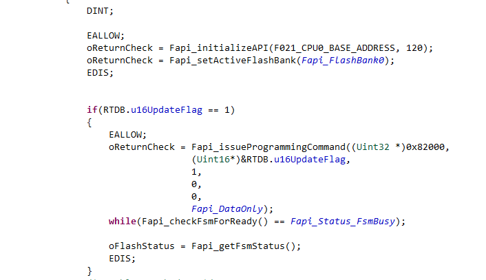

您好、专家、
客户将标志写入0x82000、如下内容有时无法正常工作、0x82000的内容为0xFFFF。
您能帮您检查软件并提供调试建议吗?
Rayna
    Ranya、
    我们应在每个步骤中检查 oReturnCheck 并使其成功、然后再继续进入下一状态。 在上面的片段中、返回状态在任何阶段都不会被检查。 这将让您了解它在"写入"期间是否失败。
    您好、Santosh、
    感谢您的回复。
    是否有任何相关示例可用于了解如何检查  oReturnCheck
    Rayna
    Rayna、
    请参阅以下位置的示例:
    C:/ti/c2000/C2000Ware_3_02_00_00/device_support/f2807x/examples/cpu1/flash_programming/cpu01/flash_programming_cpu01.c
