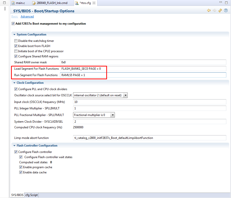

我正在尝试使用 SYS/BIOS 为 TMS320F280049创建一个新项目、但是我在 CMD 文件和目标文件中遇到了很多冲突。
与 TMS320F280049相比、针对 TMS320F28069、TMS320F28335的项目组装无任何问题。
您能否使用 SYS/BIOS 和 eabi 输出格式共享 TMS320F280049的项目模板、这样就可以毫无错误地进行编译?

    我几乎能够编译项目、但有两个问题:
    1. 对于某些 RTOS 段、有必要使用存储器段的旧名称。 在到构建目录中生成的文件 configPkg/linker.cmd 包含有关内存段的字符串:
    部分{
      text:ti_catalog_c2800_initF2837x_flashfuncs:load = FLASHA page = 0、
      RUN = D01SARAM PAGE = 0、
      表(BINIT)
     在 TMS320F280049的普通 cmd 文件中 、这个部分 不存在。
    1. 编译结束时会抛出错误、这应该是一条建议:(性能) EABI 双精度为64位、而 COFF 为32位。 考虑将双精度数更改为浮点数、以提高 FPU32模式下的性能。 .xdchelp /test1行1984 C/C++问题
    以下是我的测试项目:
    e2e.ti.com/.../7711.test1.zip
    我找到了如何更改 RTOS 的存储器部分、但无法修复编译结束时出现错误的问题。
