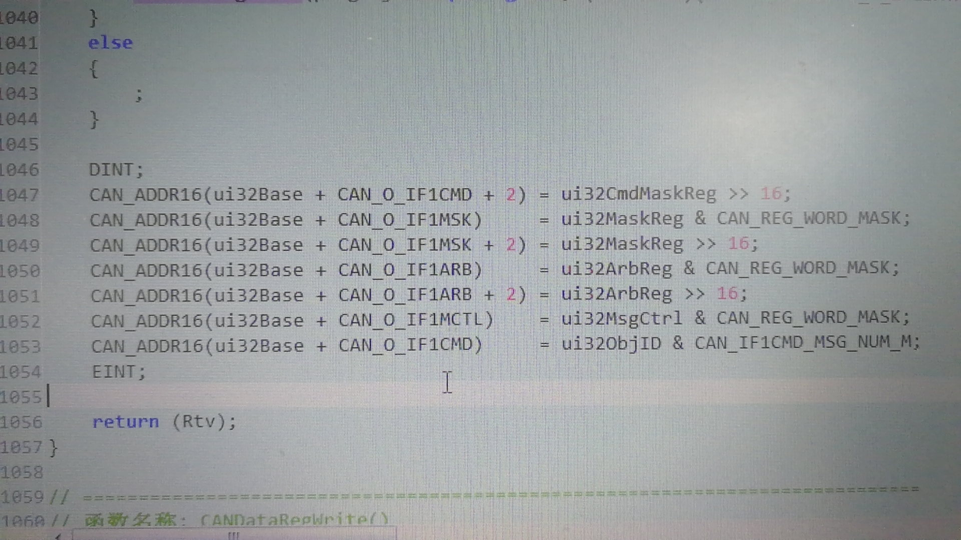

客户遇到 CAN 传输问题、CAN 传输在主循环中执行、如果不禁用中断(通过 DINT)、CAN 邮箱传输消息 ID 和数据有时将不匹配。  如果按如下方式禁用中断 ,CAN 发送将始终正确。

    我的问题是  、如果以下代码被 CPUTIMER 或 PWM 中断等其他中断中断中断中断中断中断、 将会发生什么情况?
    显然,只需通过 DINT 执行以下代码来禁用中断,问题就会得到解决。
    函数下面使用的是16位访问、是否可能存在与此问题相关的16位访问?
    CAN_ADDR16 (ui32Base + CAN_O_IF1CMD + 2)= ui32CmdMaskReg >> 16;//写出寄存器以编程报文对象。
    CAN_ADDR16 (ui32Base + CAN_O_IF1MSK)= ui32MaskReg 和 CAN_REG_WORD_MASK;
    CAN_ADDR16 (ui32Base + CAN_O_IF1MSK + 2)= ui32MaskReg >> 16;
    CAN_ADDR16 (ui32Base + CAN_O_IF1ARB)= ui32ArbReg 和 CAN_REG_WORD_MASK;
    CAN_ADDR16 (ui32Base + CAN_O_IF1ARB + 2)= ui32ArbReg >> 16;
    CAN_ADDR16 (ui32Base + CAN_O_IF1MCTL)= ui32MsgCtrl & CAN_REG_WORD_MASK;
    CAN_ADDR16 (ui32Base + CAN_O_IF1CMD)= ui32ObjID 和 CAN_IF1CMD_MSG_NUM_M;

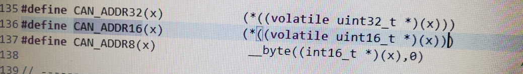

    CAN_ADD16()如下 所示,请告知可能的原因。
    尊敬的 Johnson:
    不可以、16位寄存器写入不是问题。  在计时器和后台 EPWM ISR 中、可能会发生过多任务、以防止 CAN 寄存器在传输前的预期时间发生更新。

    尝试此测试毫无意义、我们已经知道 CAN 发送 问题是由 更新 IFX 寄存  器(CMD、MSK、ARB 和 MCTL)期间发生的 ISR 引起的。
    设置该标志 函数与 DINT 相同。
