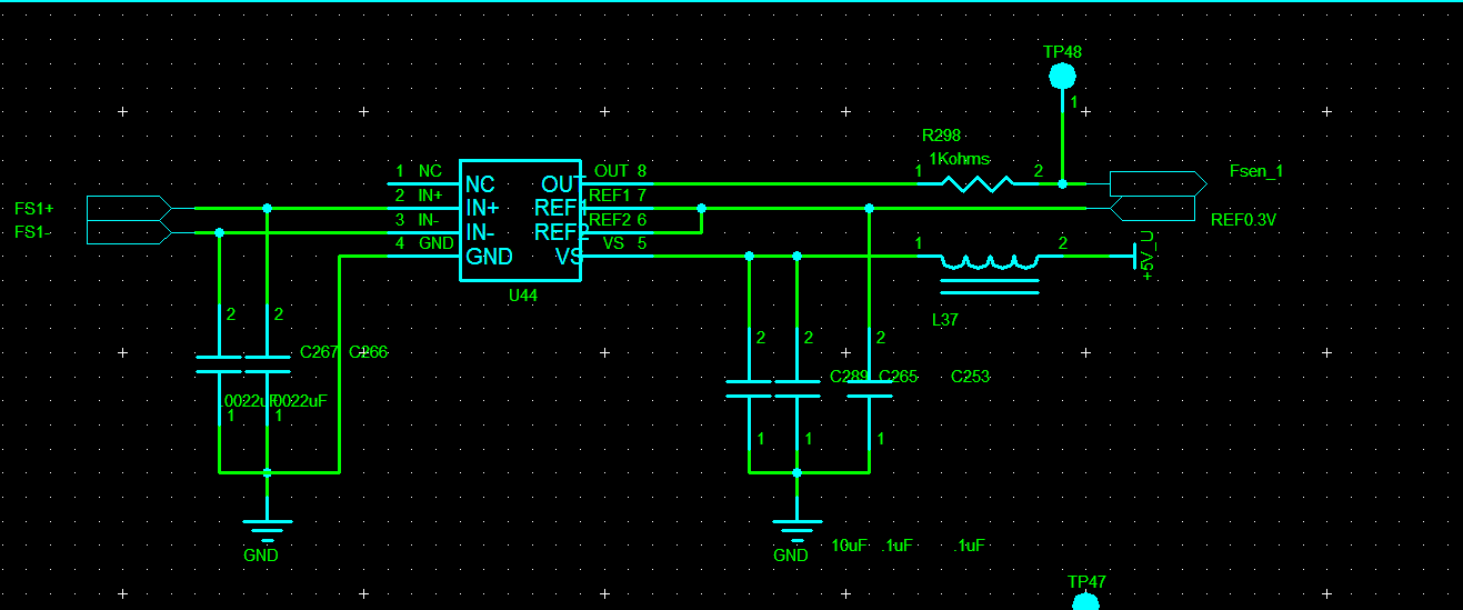

我的客户正在使用 F28034的 ADC 对8个 INA240的输出进行采样。 INA240的输出通过1千欧加上10欧姆、1nF RC 滤波器连接到 F28034的 ADC 引脚、如下所示。

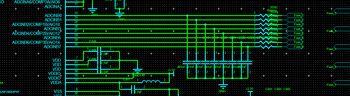

我们从 ADCINB0-ADCINB7采样。
当只有第一通道 INA240的输出为1V 时、所有其他通道的输出为0V、我们可以在通道2 "ADCINB1"上观察到大约0.1V 的电压。 我们可以通过 F28034引脚上的万用表观察到这个0.1V 电压、ADC 结果也显示 它为0.1V。
当只有第二通道 INA240的输出为1V 时、所有其他通道的输出为0V、我们可以观察到通道3 "ADCINB2"上的电压大约为0.1V。  我们可以通过 F28034引脚上的万用表观察到这个0.1V 电压、ADC 结果也显示 它为0.1V。
我们尝试将1k 欧姆替换为0欧姆、并将1nF 滤波器电容器解焊、问题仍然存在。
然后、我们将 S+H 窗口扩展到64个周期、0.1V 变为大约0.05V、这仍然很大。
然后、我们将 S+H 窗口保持为64个周期、并进行两次采样、转储第一个 ADCRESULT、 0.1V 变得非常小、结果是可以接受的。
什么可能导致此问题? 我们如何使 S+H 窗口保持较短并解决问题?
    Howard、
    作为参考、我使用 了 F2806x TRM 中的 ADC ACQPS 指南 来仔细检查您在 F2803x 上报告的错误。 我不会期望组件值的到位会产生如此大的误差。
    由于您能够使用万用表测量100mV、因此这听起来像是来自传感器电路的直流电压、而不是 ADC 引起的干扰。 如果通过移除10Ω Ω 电阻器断开 ADC 通道、那么传感器电路输出端是否仍然存在100mV 失调电压?
    Tommy

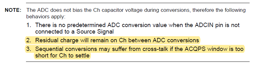

    Howard、
    感谢您的澄清。  在后台、我确实希望共享 S+H 电容器的通道的顺序转换之间存在少量串扰、如 TRM 中的本注释所述:
    但是、所使用的组件值和 ACQPS 设置应能够克服1.6pF 采样电容器上的残余电荷。
    根据您的观察、我认为第二个样本更准确、这让我考虑了这些可能性、但它们并不完全有意义:
    1. 初始转换建议--但这个问题的假设是误差在转换阶段,而不是 S+H 电容器损坏,所以测量通道上的100mV 偏移电压并不完全匹配,
    2. 残余 S+H 电荷的串扰-但是1nF 电容器应该能够将 S+H 电容器自身置于大约7LSB 的输入电压范围内,根据 F2806x ACQPS 指南,这看起来更像是6mV 的误差
    一种合理的情况是、如果1nF 滤波电容器有缺陷、并且在短时间内未提供给 S+H 电容器充电的预期帮助。  更换滤波电容器或增大其值是否有帮助?
